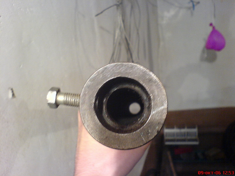

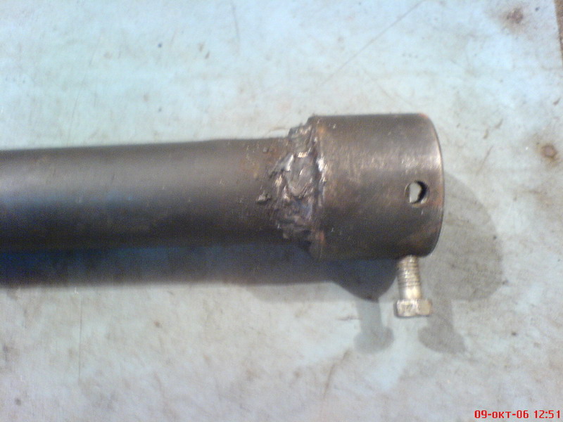

Если есть желание и неохота что-то приваривать, то елду справа можно подточить под какой-либо ключ. Лично у меня даже один болт создал некоторые неудобста, но его хватило для срыва (дальше руками пошло). При затягивании новой тяги пршлось систематически его отпускать и поворачивать ключ.
Комментарий к файлу: Самый главный узел
2.jpg [ 100.52 КБ | Просмотров: 1542 ]
СообщениеДобавлено: Пн окт 09, 2006 19:07
Сообщения: 400
Откуда: Мурманск
Внутренний диаметр ключа - 39-40 мм.
Комментарий к файлу: Виден упор...
3jpg.jpg [ 103.35 КБ | Просмотров: 1540 ]
