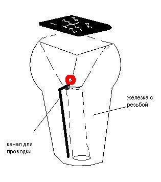

ручка у меня на фордике была вся как погрызеная и истертая....некрасиво в общем...захотелось улучшить....делал так:
свинчиваем ручку, несем домой....дома хватаем резак с новым лезвим и ре-е-ежем резину....там где была схема вырезаем аккуратное пирамидальное углубление до самой железки которая внутре:
на грани этой пирамиды клеим фольгу, аккуратно, чтобы она не заминалась - типа отражатель как у фанарика будит....на диод можно положить маленький кусоек ватки, чтоб рассеал, а иначе диод светит только пятнышком и неравноморно.....
сверлим канал для проводки, пропускаем провода и припаеваем диод....поверяем..горит..тогда клеим диод на место.....
из оргстекла вырезаем прямоугольник со скугленными углами, чуть больше дырки (основания пирамиды)....
идем в ворд, пайнт или фотожоп и рисуем схемку переключений в натуральную величину.....причем циферки белым, фон черным....
распечатываем в лучшем качастве притера, пусть побольше краски нальет - это все вырезаеми, клеим лицевой стороной на оргстекло, бесцветным клеем - типа карандаш клеющий.....- это наша бленда будит....клеим это все на дырку с диодом.....
уже почто готово...берем шпаклевку для пласстмасс и предварительна защитив оргстекло скотчем мажем все вокруг, заподлицо, придаем форму чтоб сматрелось......
шкурим, красим аэрографом и т.д.....готов набалдашник....
проводку я подсоединял к штатной подсветке ...около магнитолы...
как стемнеет, выложу фотки в действии
:wink: :lol: :lol: - получаются ровные, не слишком яркие цифирки...
П.С.: Цифери можно сделать как бы 3D если работать с интенсивностью черного....

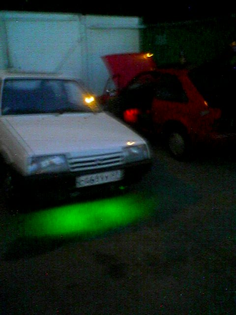

Я делал светодиодную подсветку ног водителя и пассажира затраты 200р + 30 минут времени и вооля
Смотрите не заднем плане красный форд вечерком выложе поближе
А восмерку - так это мы другу ставили подсветку днища (за 2 часа) и 2000р затрат

Я с тобой отчасти согласен, а подсевтка стоит на тумблерах и по большей части выключена, и ввыключенном состоянии её никак не видно :twisted: Но если у тебя хорошее настроение и тебе нечего делать, то я еду гденить километров 40-60 включаю саб, и медленно так тааащууусььььььь :lol:
Я не буду говорить как этот мягкий, приглушённый свет заводит девчёнок :twisted:
