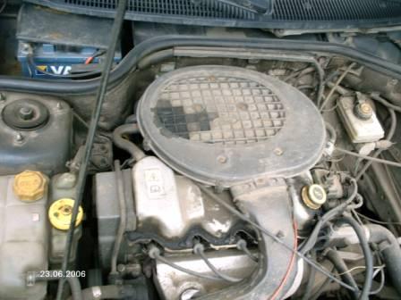

а вот еще
123.JPG [137.59 КБ]
Ford Escort 96 года
КАРБ CVH 1,6

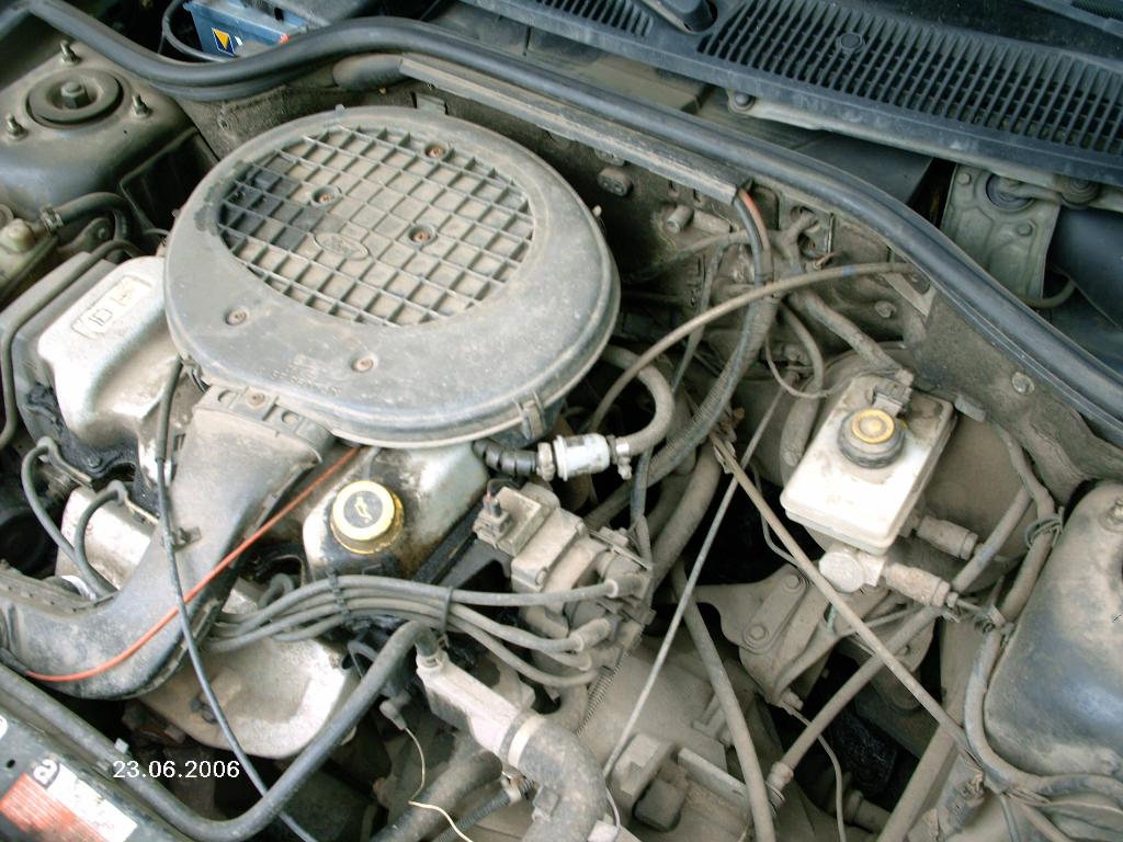

и последний...
223.JPG [ 36.59 КБ | Просмотров: 2415 ]
Ford Escort 96 года
КАРБ CVH 1,6
СообщениеДобавлено: Пт июн 23, 2006 14:49
Автоэксперт широкого профиля
Сообщения: 2145
Откуда: Красноярск
ок.
тогда подскажите мне что он делает в тот момент, когда вы резко доводите обороты до 3000 ????????
И его действия при плавном нажатии ???????
Удачи.
Вадим.

СообщениеДобавлено: Пт июн 23, 2006 14:54
Сообщения: 2665
Оперативно ты :D
Ну дык это обычный карбовый cvh 88 или 90 л.с., лямбды там не видно, да и не должно ее там быть. Зато видно что, что-то течет yf КПП :D
А по проблеме я не могу сказать, сам мучаюсь, если есть желание ищи по форуму - таких тем много было. Или ехать на диагностику, например в спринт, стоит около 1000р.
Если разберешься что к чему обязательно отпишись, многим поможешь.
:wink: Удачи! (с) Mozgoved

СообщениеДобавлено: Пт июн 23, 2006 15:13
Так это обычный карб CVH
Вот фото Stirlitz
У меня такой же.
2 Димон ты хотел у меня посмотреть но MEtALL к тебе ближе :lol:
