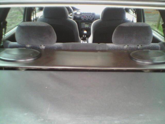

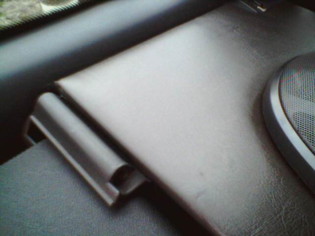

Ну, че! Пришло время хвастаться! :smile129:
Смотрите и завидуйте!!!
Все удовольствие обошлося в 143 ебрика и пара часов работы (с пивом вааще дело шло в кайф)!
Главный плюс - багажник закрыт - можно бардак наводить!
Минусы:
- довольно тяжело разметить задние крепежи, особенно когда изначально не представляешь где они должны быть (как ни целился - все равно милиметра на три промахнулся).
- Задняя полка ну очень уж узкая - динамики в нее не воткнуть (ну, блин не могли ее сантимеров на пять поширше сделать :fight: ) Следующая доработка под пиво - буду воплощать в жизнь то, что посоветовал Tarik.
Полка 2.jpg [ 91.76 КБ | Просмотров: 2258 ]
Полка 1.jpg [ 107.01 КБ | Просмотров: 2258 ]

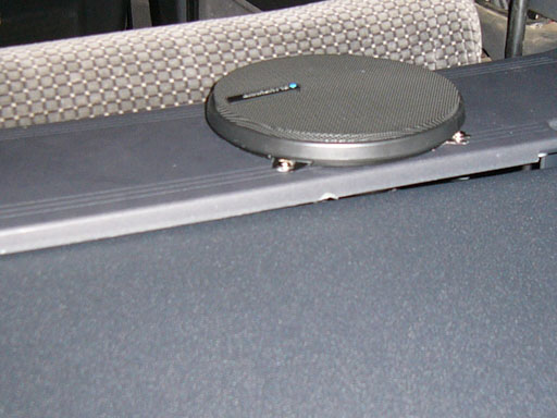

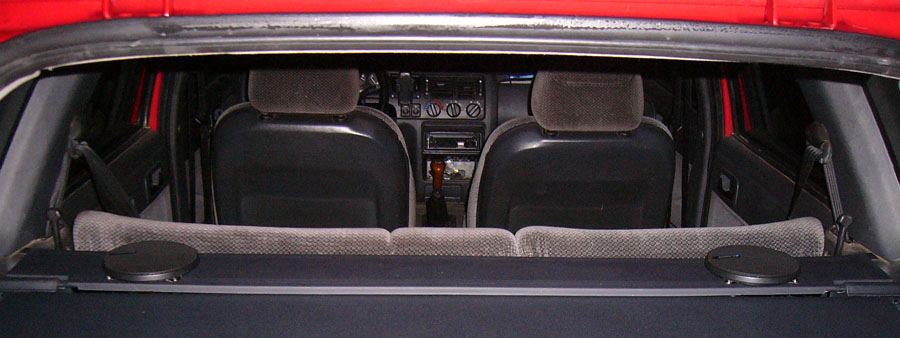

Вроде как для себя я энту тему заканчиваю. Получилось в штатную полку врезать динамики 13см. Единственное, что пришлось сверху поставить решетки от динамиков 10см (остались после того, как заменил штатные в дверях). А так получилось очень даж ничего.
Колонка_1.jpg [ 65.32 КБ | Просмотров: 2232 ]

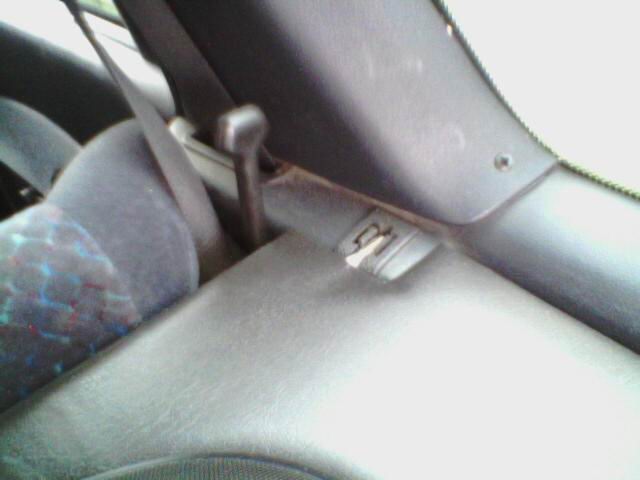

А вот и фоты!! :D
060421_175455.jpg [ 29.03 КБ | Просмотров: 2170 ]
Форд Эскорт,1.4і как я понял РТЕ 1996г.в. универсал, серебристый

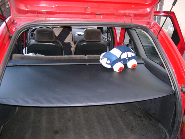

Вторая
4.jpg [ 29.53 КБ | Просмотров: 2169 ]

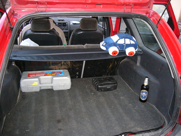

Еще
3.jpg [ 25.8 КБ | Просмотров: 2168 ]
