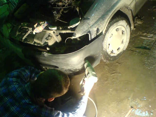

Починил наконец своего коня :D
Сначала разогрели бампер лампой( прожектор на галогенке)
потом выправили и облили холодной водой.

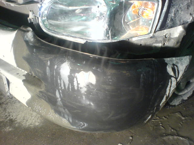

дальше с помощью строительного фена выправили все маленькие недочеты.

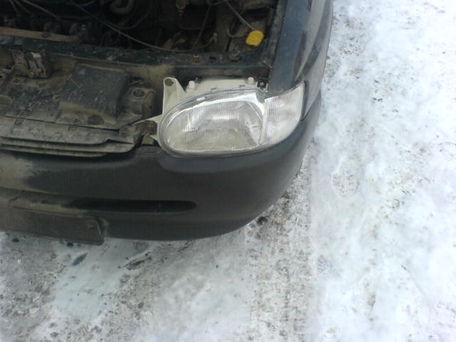

Ну и вот что получилось .. - как новый :D

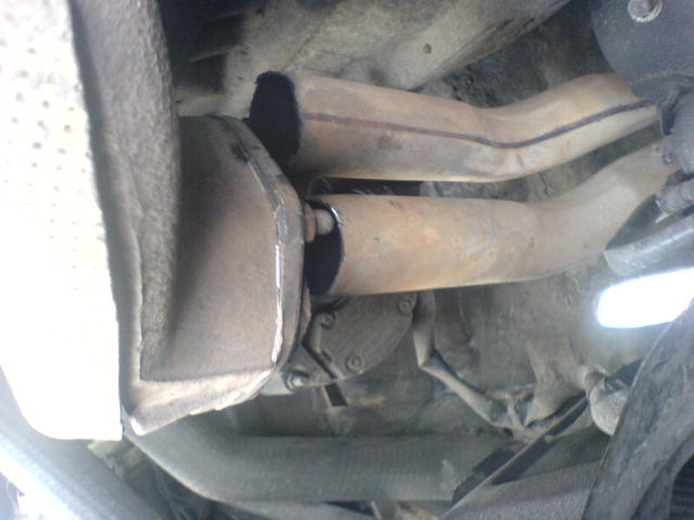

выехал с сервиса(электросила), немножко проехал и вдруг мотор как зарычит, (формула 1 отдыхет) ,подумал что шпилки на штанах выкрутились(такое бывало), доехал до дома(Савушкина возле меркурия) решил закрутить, а там :shock: поехал варить.
