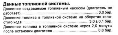

такой головняк escort 1,6 cvh efi 91г: с утра не заводится. крутит как самолёт, а толку нет. даёшь педаль в пол- с пол пинка. иначе никак. недавно поменял бензонасос. показывает ошибку 15 (положение дросселя) поменял датчик- ошибка не ушла. пробежал по проводам- всё нормално. памагите!!!

ДПДЗ поменял,я правильно понял?После замены мозги обнулил?Может ещё регулятор давления глючит http://pokatili.ru/forum/ftopic11396-0-0-asc-.php почитай.Проверь воздушный фильтр,сними воздуховод с колектора проверь дросельную заслонку(наверно нагарчик там присутствует).

заменил (правда с разборки)
аккумулятор отрубал минут на 5. регулятор давления проверял (правда воздухом). фильтр новый. нагара практически нет. а мож знает кто, какие показатели должен выдавать дпдз и какое давление должен держать регулятор давления? надеюсь с профилем у меня получилось

СообщениеДобавлено: Пн ноя 08, 2010 22:53
вот
111.png [ 30.01 КБ | Просмотров: 5354 ]
