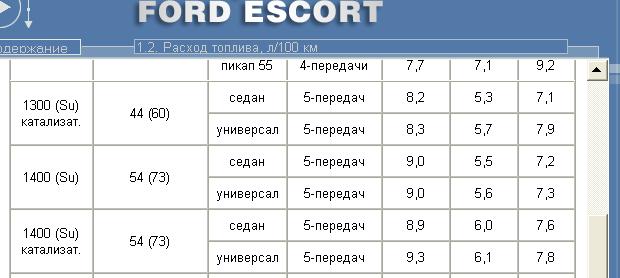

СообщениеДобавлено: Вс дек 16, 2007 1:41
Андрюш,универсалы всёж более хэтча кушают,по жизни.
А по мануалу,вот:
столбец 1) город
----------2) 90 км/ч
----------3) 120 км/ч
расход.JPG [ 35.16 КБ | Просмотров: 2702 ]
