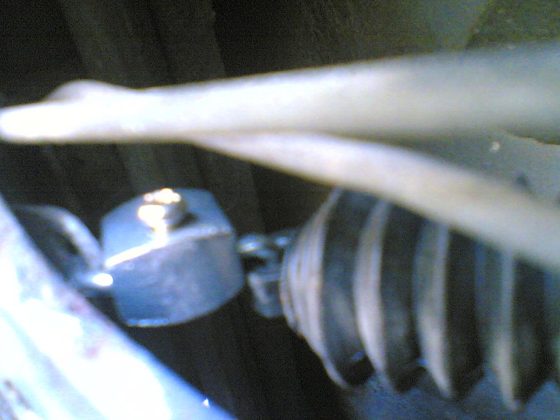

Вот тут я уже задался вопросом насчет активаторов..
А на замке у меня есть уже ушко, но дверь такой неудобной формы, что для крепления палочки от активатора до ушка остается всего лишь 1см в открытом состоянии замка и активатора, в закрытом - побольше, где-то 2,5. И я вот думаю теперь как лучше ставить - в открытом или закрытом, расстояние то разное, и привод либо не будет до конца открываться, либо закрываться...
Комментарий к файлу: Активатор в водительской двери, крепление в открытом состоянии. Далее будет опущен вниз и поставлен по вертикали.
Image(507)2.jpg [117.36 КБ]
СообщениеДобавлено: Пн окт 29, 2007 17:47
Зарегистрирован: Ср ноя 16, 2005 13:31
Сообщения: 897
Ситимен прав. Я когда на свой ставил - купил 2 штатных!!! модуля ЦЗ, о чем ни разу не пожалел. Правда, у меня мк-5 был
Афоня, твой эскорт открывается на спор без ключа за 2 мин максимум, без повреждений. Главное - знать как :)
был Escort '91 СVH 1.4 (CFI), Sierra, 1.6 карб, Mondeo '94, сейчас escort 1.6, zetec
