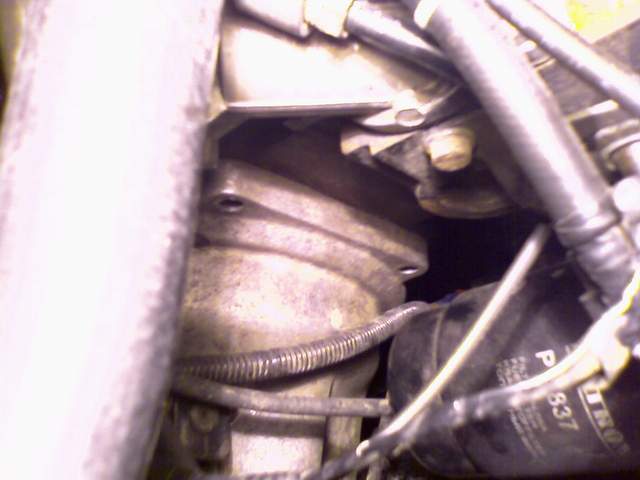

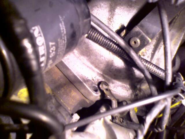

Значицца так.
Встретились мы у входа в гаражи. Алексей (СТАЛКЕР) показал мне свою траблу. Диагноз сразу - сцепление ведет. синхронизатор на первой передаче каюк, посему она трещит и воткнуть ее нельзя. Остальные передачи втыкаются трудно (синхронизаторы еще живы и более-менее успешно борются в ведущей сцепой). Подъезжаем к гаражу, открываем капот. Прошу выжать сцепление. Картина маслом - рычаг сцепления имеет очень малый ход + тросик болтается в спокойном состоянии. Несмотря на самопальные проставки. Скидываю тросик с коробки, лезу под торпеду к педальному узлу - там тросик соскочил с сектора!!! Снимаю педаль, осматриваю сектор - он словно с завода - все зубцы на месте и не сточены, храповик тоже. Собираю педаль обратно. Теперь тросик стал ессно короче и самодельная проставка теперь нафиг не нужна. Выкидываю. Проверяем. Рычаг ходит хорошо, сцепа не ведет, передачи включаются все и как положено. Казалось бы ура, победа. Алексей уезжает. (Он правда еще возвращался, но это другая история). Через некоторое время звонок: "Я стою на набережной, при нажатии на сцепу дикий вой/треск/гул из-под капота.". Странно. Вызванивет знакомого тот тащит его в гараж на галстуке. Притащил. Начинаем смотреть (Обсервер еще с подарками приехал). Заводится, нажимает сцепу - дикий звук. Похоже корзине кирдык по звуку. Одновременно замечаю что коробка как-то неестественно подвигается. Смотрю на болты ее крепления к блоку. Подробности на фотографиях. Без коментариев........
Видимо пока ход рычага выжимного был маленький, усилие на отрыв коробки тоже небольшое, и оно более-менее работало. После лечения же усилие возрасло и долго коробка не продержалась.
Машина поставлено в гаражах на прикол.
