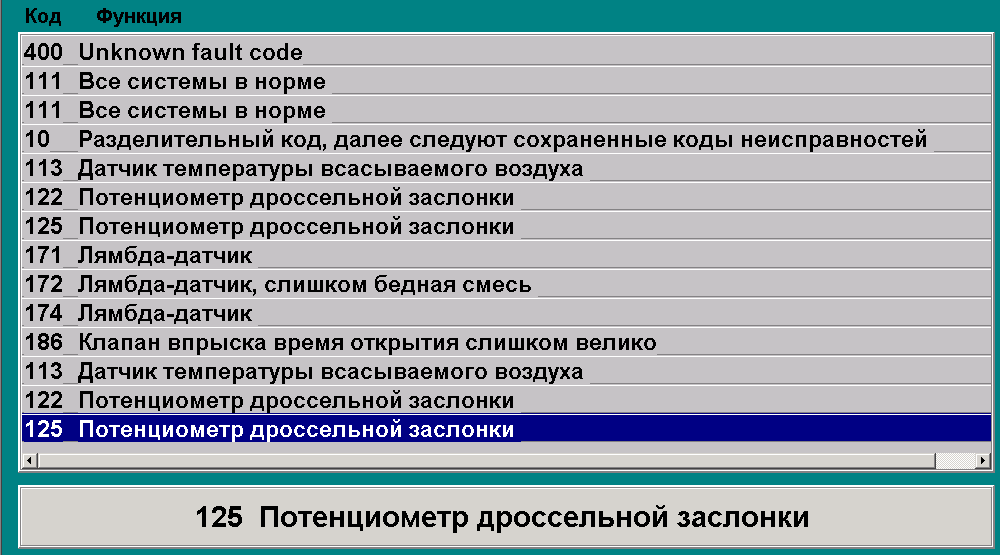

это тест датчиков при включенном зажигании
Ошибки2.gif [16.88 КБ]
Ford Escort, 1.8i / 105 л.с., универсал, 93г.

Хм.
Трехзначные коды я тебе сразу не растолкую. Если бы еще и на нормальном языке было, тогда еще можно...
Ну а вообще, сразу же напрашивается проверка ДТВ и ДПДЗ.

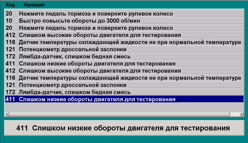

а это тест при включенном двигателе
тест ругается про обороты, но мы сделали, как он просил
3000 об.
Тест1.gif [20.48 КБ]

я в терминологии не силён пока :)
что такое ДТВ и ДПДЗ.
