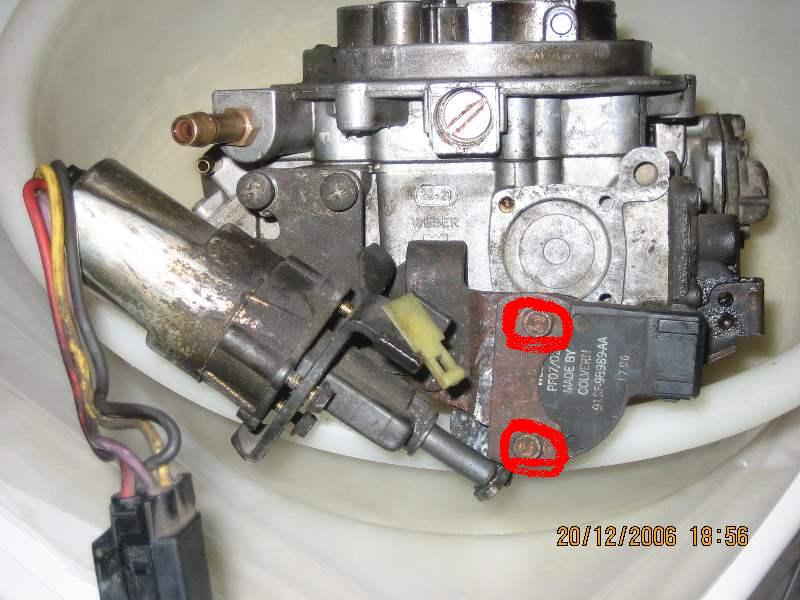

Вижу,вижу. Справой стороны от ШД.

На последнем фото -приблуда с надписями.

Так эт он и есть?

Он родимый.

Попробую снять и почистить! А для его снятия карб не надо снимать?

Проблема такая: в сервисе сказали, что надо менять в карбе ДПДЗ ( его прозвонили, аон не работает)! Так вот в чем проблема- я его не могу найти на самом карбе как он вообще выглядит и где находится? Мож кто на фоте покажет, если есть! А вот еще такой вопрос: реально ли найти новый? Просто в том же сервисе сказали что его трудно достать!
а в чем собственно проявляется его "нерабочесть"? авто ездит? какие симптомы?

Обороты двигателя оооооооооооооооооогромные просто! Порой да же сама без газа до 80 разгоняется!

ваще на разборках надо искать. обычно он с карбом вместе, но можно и отдельно поспрашивать.

Да не меня интересует мона ли его снять не снимая карбик? Мне его один раз на сервисе почистили и месяц без забот ездил...

Мне кажется, что он держится наетих двух болтах, которые проходят сквозь него! Так наверно? Тогда карб не обяз. снимать..

Ну так это они? Этот датчик тока на этих болтах держится?
да оно, оно это :)
