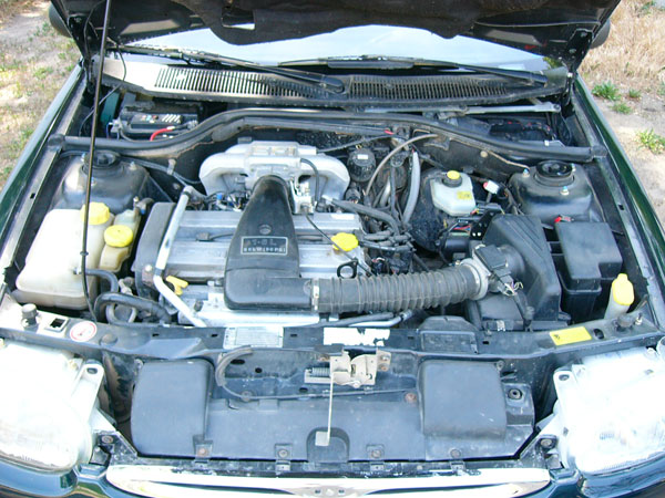

Аффтор, дай VIN.
WFOAXXGCAASP24529
Я уже пробовал в магазине, что то он не то выдает! :(
yak писал(а):
Продольно у него движок, и вал назад под брюхом тянется. Ничего похожего на обычную эскортовскую трансмиссию там нету.
Вроде все как и на переднеприводных, только плюс вал и задний мост и немного переделаная коробка

Фактически, Ford Escort Cosworth 4WD представляет из себя вариант Ford Sierra 4WD с кузовом и салоном от Escort.
Обсолютно не то, и ни чего похожего!

микрогад говорит что коробка MTX75, LHD 4WD, двиг zetec-e 1.6 efi (90ps)
кузов 5 дверей saloon, комплектация clx, с кондиционером!
выпуск, кстати, 06 декабря 1995 :)
и ещё длинный список комплектации. цитировать не буду :)
а вот что это за дырка - непонятно. скорее всего действительно заливное отверстие для масла.

Creat0r писал(а):
микрогад говорит что коробка MTX75...
Спасибо! Буду знать.

M@kc писал(а):
Всем привет! Вчера менял топливный фильтр, и обнаружил ужасную вещь, на коробке (сзади двигателя, сверху) открытое отверстие, внутри мелкая резьба. Что там было, и куда делось, не знаю. Вопрос: что там должно быть, просто болт (если это заливное отверстие) или сапун?
И еще вопросы, чем можно промыть коробку, и сколько нужно залить масла, до какой метки, щупа я не нашел! (коробка механическая)
Только сейчас понял, что это фото сверху, за впусным коллектором :)
Очень похоже, что это контрольно-заливное отверстие в коробке отбора мощности(раздатка)! Туда должно литься масло спецификации - SQM-2C9008-A (FINIS литровой упаковки - 1203249)

Аааа... Удивил. А привод назад как тогда ? А раздатка где ?
