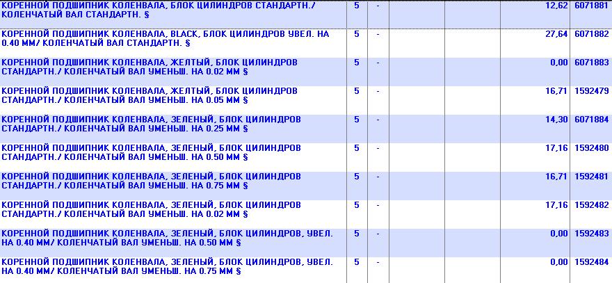

Микрокат рулит. Правда, непонятно, как понять, увеличенный у тебя блок или нормальный.
Посмотреть бы еще по каталогам производителей вкладышей.
Microcat - Escort - AYB04,010 CRANKSHAFT_PISTONS AND BEARINGS.JPG [98.68 КБ]

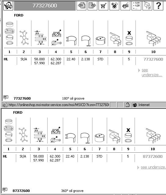

И посмотрим по каталогам - это самый верн путь :)
(добрался я таки до дома, до базы знаний :) )
Поле первым делом к Кольбену - мда-а,
"везёт" - Кольбен об 62.7 не знает... тока 62.3
Выкладываю ниже скриншот с его каталога - стандарт вкладыши.
Там, кста, еще одна засада могёт быть -
масл. канавка на вкладыше 180 или 360 градусов - см. скриншот :)
А главное - Кольбен позиционирует свои коренные вкладыши тока
на 1.4 и 1.6 (карб)маломощный, т.е. их сталь\алюминь тока на малые мощности!
вот это превед ...
Ладно, полезем на АЕ (у нас к ним доступ проще -
через Койвунен\фиников), да и более они мне знакомы :)
ЗЫ Он , кольбены и прочия делают то, что имеет спрос,
а 62.7 видимо малое количество было.
CVH1.4_F6F_Vkladishi_Kolben01.jpg [ 48 КБ | Просмотров: 9682 ]

решил Механику проверить:
http://www.motorzona.ru/shop/model.0/pa ... ld-engn=-1
так и есть: коренные на мой 1.6 - Кольбен 77 327 600.
ставят люди и не заморачиваются. (может ошибка в каталогах Кольбена?, - это я о малой мощности)
кста, на механике про 0.4 инфы почему-то нет - тихарятся, секреты мастерства? :)
