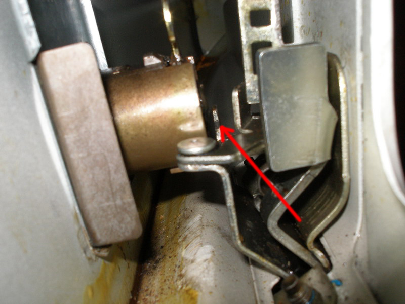

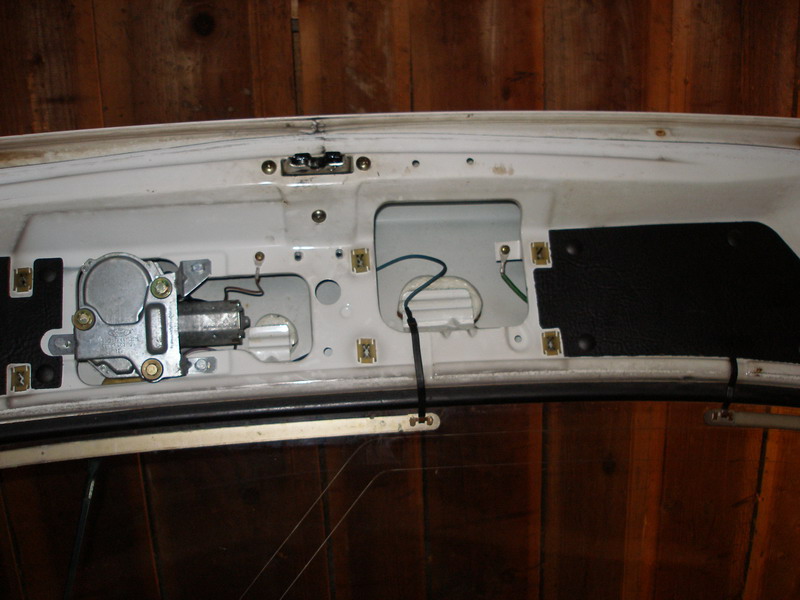

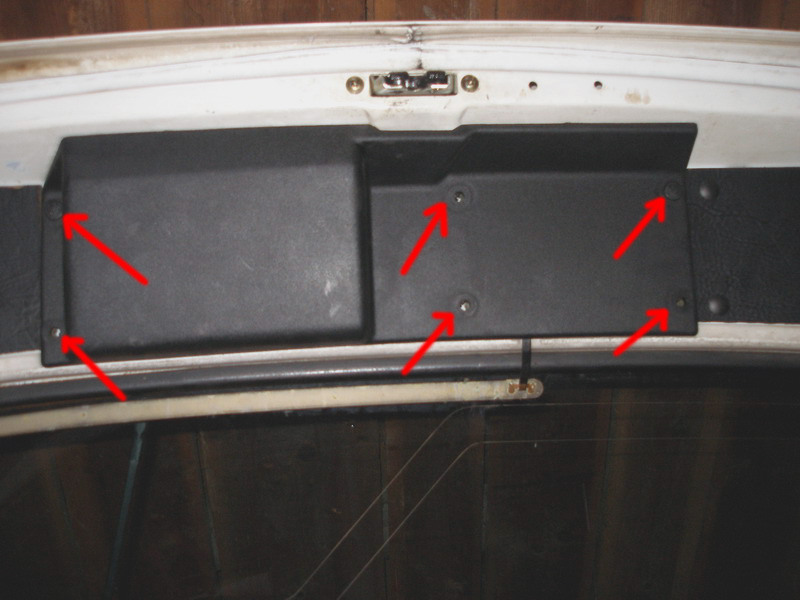

Сообщения: 502
сам открывал так пару раз, значит пластиковый щиток, акуратно откручиваются 6 клопов (поворачивать на 90 градусов по барабану в каку сторону) и щиток в руках, под ним прячется в зависимости от комплектации механизм дворника, сам механизм замка и может быть может не ыть, бочок заднего омывателя. Дальше, замок является кнопкой, акуратно залезаешь рукой туда и нажимаешь на площадку под этой кнопкой, у меня она достаточно легко доступна... если не справишься отпишись я спущюсь сфоткаю весь процесс...
Вот так и сделал - ПОЛУЧИЛОСЬ!!! Большое спасибо!!!

СообщениеДобавлено: Чт июл 12, 2007 10:46

Так я открывал дверь багажника:
Комментарий к файлу: пл. крышка, прикручена 6-тью клопами
пл_крышка.JPG [ 114.39 КБ | Просмотров: 2226 ]
Комментарий к файлу: Снял эту крышку
крышка_снята.JPG [ 108.73 КБ | Просмотров: 2226 ]
Комментарий к файлу: То, что скрывается под пластиковой крышкой
замок_внутри.JPG [ 102.01 КБ | Просмотров: 2226 ]
Комментарий к файлу: на эту площадку я нажимал
замок_внутри2.JPG [ 135.71 КБ | Просмотров: 2226 ]

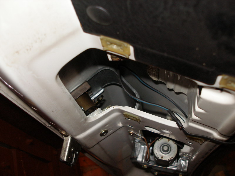

СообщениеДобавлено: Чт июл 12, 2007 11:15
Сообщения: 1700
а что это там за моторчик?дворник что ли?
Были
Волга 3110
BMW 318i '83 105Hp M10B18
СообщениеДобавлено: Чт июл 12, 2007 11:29
Зарегистрирован: Вт июл 03, 2007 16:38
Сообщения: 94
Откуда: Украина, Винница
Да, это моторчик дворника, который кстати не работает - перегнулись провода. Буду сегодня паять.
