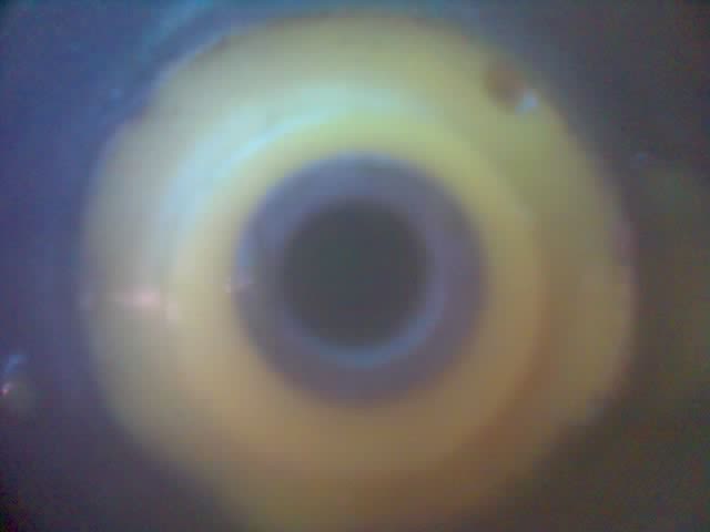

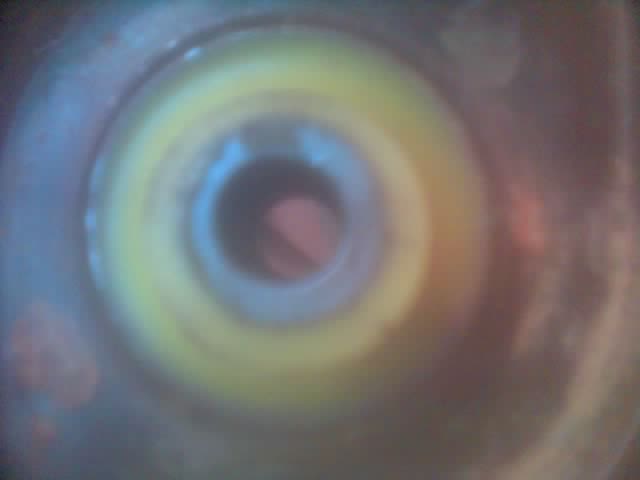

Доброй ночи. История с полиуретаном продолжается.
В Питере, тел. 970-69-78, Алексей. Занимается изготовлением полиуретановых деталей подвески, сайлентблоков, втулок. Всё делает по образцу, у меня например он забрал рычаги целиком на 3 дня. Может также изготовить опоры двигателя или кпп, но тут зависит уже от конструкции конкретной опоры. Надо с ним договариваться и высылать ему фото опоры. Качество работы мне пока сложно оценить, но выглядит это дело не совсем симметрчно(см. фото), на фотографиях плохо видно, но всё же заметно. Стоит сиё удовольствие 300р за маленький и 400 за большой сайлент, итого за 4 сайлента вышло 1400рэ.
Завтра установлю рычаги, а в выходные будет тест: поездка на дачу.
вроде усё.

СообщениеДобавлено: Пт июл 13, 2007 6:06
Специалист отдела РЭА
Сообщения: 1147
Откуда: Tallinn, EST
Caxa,
жаль что фотки не очень,
а вообще-то неплохо придумано - ПУ прямо в посадочные залить...
тока вот сколько оно продержиться...
имхо, залить ПУ может любой у кого руки не из ж.
А по рычагам так - когда этот колхоз выкинешь потом лучше
лемфордеры возьми, целиком в сборе.
Думаю что алгоритм затяжки который в хайнесе (затяжк\ослаб\затяжк)
- вернее всего, и делать это надо из ямы (эстакады),
а еще лучше чтоб машинк при этом был по обычному вашему номиналу нагружен.
ЗЫ а в рычагах обычно посадочные ослабевают -
много перепрессовок не выдержат- сайленты просто "выскакивают".
ЗЗЫ если нету эстакады, найди. При этом колёса должны стоять все на твердой горизонтали.
Вот тогда (если крутых косяков в подвеске нет) эти рычаги могут и 100 тыков отходить.
