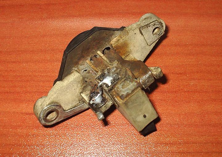

Bryking писал(а):
Такой клеммы с тремя проводами, из которых 2 силовых на моем гене нет (2 силовых наверно чтобы сечение было большим, т.е. они параллельно соединены ?)
Да параллельно!
Наконец-то до машины добрался вчера.. Генератор БОШ с 2-мя ручейками почемуто (используется еессно один) и смотрю уже открывали его (скол нашел). Зря разбирал как оказалось, но хоть подшипники смазал.. Вобщем неисправность в Реле-регуляторе, на время сделал как на картинке, пока запчасти ищу.. Сильно вредно так?
И замена есть какая? На Оке вроде чтото похожее используется?
деталька.JPG [ 92.03 КБ | Просмотров: 752 ]
Ford Escort'96 1.3 karb (Хетчбек)
СообщениеДобавлено: Чт май 24, 2007 12:44
Sciner писал(а):
Да параллельно!
Напруга "плавать" будет.
Напругу то после этого мерил? Сколько на ХХ и на 3000?
От отечественных РН не ставь - у них заниженное против буржуйских U регулировки. Да и дохнут частенько они.
Удачи! :wink:
