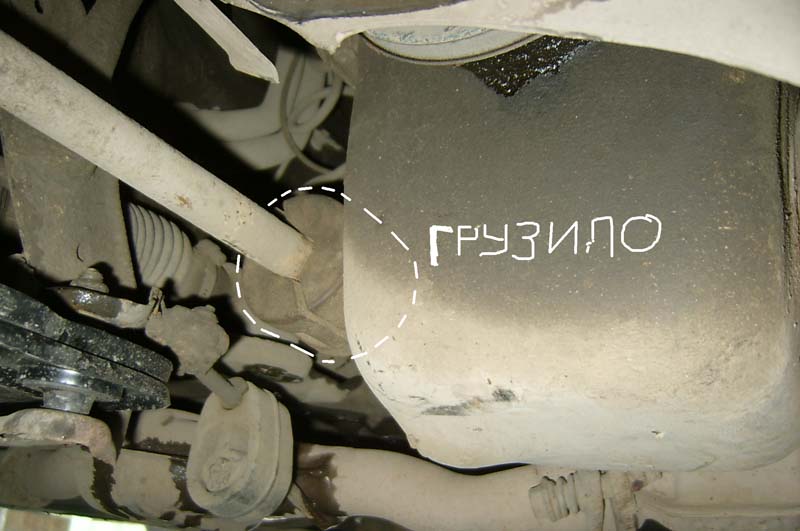

а вот и то самое... Несмотря на мощнейший ливень, я подлез туда фотиком и снял...
слева виден рычаг (единственный новый кусок металла без грязи), справа какая-то большая емкость, сверху что-то подтекает.. надо глянуть что..
слева-сверху идет вал от колеса (правый приводной вал). на нем сиё и висит.. с пол кило весит.. (в магазине с весов умыкнуть можно - подойдет)

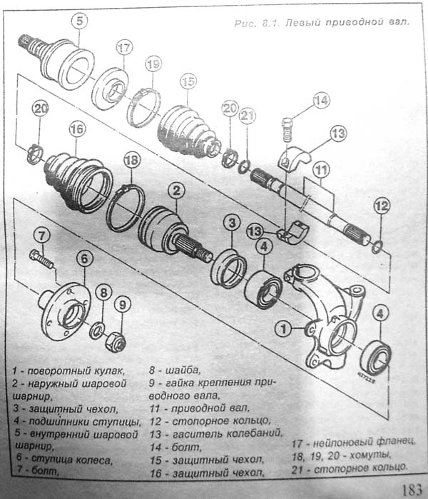

а вот из книги вал приводной. написано левый, но эт точно правый (может только у японцев он слева).
груз под номером "13". счастливое число..
Комментарий к файлу: правый! приводной вал

Я так понял, что установлен этот груз ближе к внутреннему ШРУСу, т.е ближе к коробке передач, а не к колесу?
У кого еще такая приблуда имеется на машинке?
Отзовитесь , плиз, и скажите , в каком месте установлено и какого размера (веса)? Спасибо!

У меня тож такой грузик стоит, да и на остальных Эскортах чтоб сняты были никогда не видел. Закреплен примерно посредине полуоси. непонятно, как он мог у кого-то за что-то цепляться, но это ИМХО.Вот нашел интересное на одном из форумов:

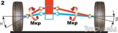

Это достойное явление для этих машин, дело в том, что левая полуось короче правой и намного, в теории очень подробно написано про этот эффект, борятся с ним, на иномарках ставят балансированные грузики прямо на полуось или выравнивая длину полуосей , у нас не борятся никак, как есть так и есть.
Еще одно мое ИМХО : грузик на длинной оси создает (или выравнивает ) нагрузку для нормальной работы дифференциала, т.к. он (дифф.)стоИт не по средине, а углы полуосей разные относительно друг друга, знач и усилие работы ШРУСов разное.
(смотрим картинку стыреную с http://www.zr.ru/articles/38067/)
Привод.jpg [ 12.18 КБ | Просмотров: 2391 ]
