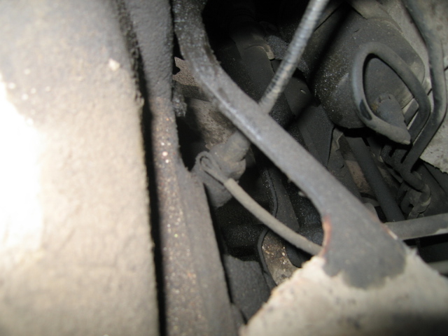

keeper писал(а):
ИЛЮХИН писал(а):
А датчик скорости в коробку вкручивается со стороны радиатора? Он да? :roll:
Нет. Он между тросом и коробкой. Под вакуумником. Кругляш с тремя проводами....
Это он :?:
Фото 074.jpg [ 118.5 КБ | Просмотров: 876 ]

СообщениеДобавлено: Пн май 07, 2007 13:25
Ученик форума.
Сообщения: 8462
Откуда: Москва, СВАО
Ыгы. Угадал.

keeper писал(а):
Ыгы. Угадал.
А как его проверить можно?

Все нижесказанное-ИМХО
Я без датчика скорости ездил год (уе..ли на мойке). Отражалось в основном на кол-ве оборотов при движении накатом с выкл.передачей - сразу сбрасывались обороты до минимальных холостых. При этом при торможении частенько глох двигатель (из-за потери разрежения в впускном коллекторе), ну и естественно потери в "динамике" двигателя.
То есть проверить можно не снимая датчик - если катишься и двигатель на повышенных холостых работает, а остановился - обороты еще упали, знач работает. Или снимаешь, подключаешь вольтметр, прокрутил пальцем-напряжение появилось, знач порядок.
Опять -таки советую сделать тестер для диагностики и не мучаться.
