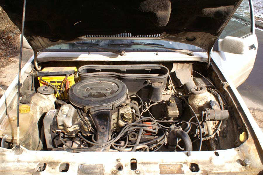

Есть фотка без снятой крышки воздушника, нужно сделать со снятой?
hood.jpg [116.78 КБ]

Я конечно не мастер но кажется банка не родная
вот 1,6 литровый цваш карбюрный
http://www.dovod.org/keeper/Stirlitz/frontside.jpg

А есть где фото банок с разных двигателей? или методом научного тыка подбирать возд. фильтр?

СообщениеДобавлено: Вт апр 17, 2007 22:55
Начальник отдела РЭА
Сообщения: 3829
Такая банка с карбом FordVV ставилась. С Вебером - другая.

А как карб определить?
Извините за тупые вопросы, но я только-только начинаю разбираться в машине :roll:

Фотку карбюратора и сразу скажем какая модель.
99% у тебя карбюратор "с изменяемым сечением диффузора" Motorcraft FordVV. Привередливый, но будучи настроенный весьма неплох.

:D Вебер. Вакуумная трубка опережения зажигания есть.

Тебе просто дали воздушный фильтр от моновпрыска. Он такой же, как и карбовый, но больше в диаметре. Пойди и они поменяют. Цена одинакова.
У меня моновпрысковая кастрюля (корпус воздушного фильтра), а продавцы уже знают, что у меня карб стоит, вот и дали однажды карбовый фильтр, так он меньше оказался по диаметру. Без проблем заменили.

ShiphT писал(а):
Кто ж так мог приколоться?На 1,4 поставить VV :lol: ,зачем?Там и коллектор другой.Да ,воздухан от Моторкрафта,но карб там думаю всё-же Вебер.
Ещё одна версия:оба троса-газ и подсос с одной стороны.У моторкрафта подсос с обратной стороны.

Кстати да, я чот плохо рассматривал. Тросики с одной стороны как верно заметил у вебера, да и ЭДИС с ВВшками вродь не ставили....

А мне интересно,что это за приблуда меж термостатом и радиатором :lol: :?:

DixiS, снимай кастрюлю чтоб в угадайки не играть, а фильтр неси менять

Карб Вебер двухкамерный TLD, судя по картинкам здесь пробегавшим.
Глючит по-черному, надо его перебирать и хотя бы чистить.
Guitarist: это не приблуда, за такое убивать надо (с). Там повешен ВАЗовский термостат на кой-то черт...
З.Ы. машину Шшупал, не по фотке выводы..
