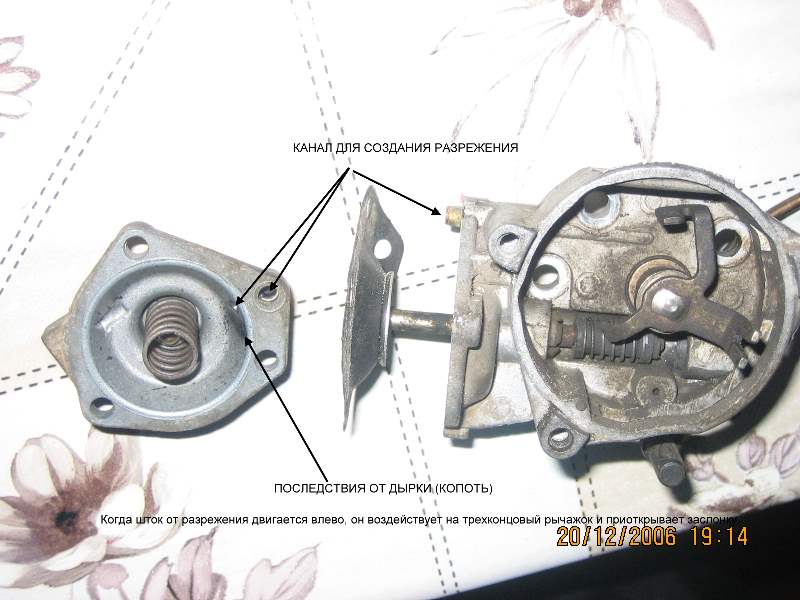

Димон писал(а):
А канал в крышке корпуса то же продувал?
Или я очень глазастый или фотка не совсем с нужного ракурса. Посмотри, пружинка должна находиться на пластмассовой втулке, а я вижу что там ничего нет. То есть, ручаг должне упираться в пластмассовый буртик. Пдастмассовая втулка есть?
фотка не с моего, но под пружинкой там какая-то черная пластмасска есть. но она, если в положении, когда заслонка закрыта, внутри отверстия, куда шток входит.
канал на крышке продувал-все ок.
так сверло, чтоб им мерить?
Escort, 1998, 1.6, карб Weber
вот на этой фотке не покажешь, что такое буртик, и куда отвертку, а куда сверло? :)

Давай соберем этот узел. Что делаем: поворачиваем рачаг, так чтобы пластмассовая втулка села на место (вошла в тех. отверстие). Рычаг опускаем, плечом он упирается в буртик пласт. втулки. Одеваем и закручиваем крышку. Одеваем тягу и крепим узел к карбюратору.
И -
..Берем отвертку, касаемся буртика пластмассовой втулки штока и сдвигаем в левую сторону. Имитация работы диафрагмы со штоком при заведенном двигателе. Замеряем сверлом зазор у нижней части воздушной заслонки.
поставь отвертку на втулку, ближе к рычажку и двигай в левую сторону.

гляжу, мои фоты пригодились...рад :D
Странно устроен этот узел - видимо, раньше еще что то было (на прежних модификациях) - а сейчас много рудиментов. Зачем пружинка на втулке - я так и не понял .Трехконцовый рычажок мог бы обойтись и одним концом.
Суть такая - мембрана засаывается наружу (на картинке - влево). Втулка с пружинкой двигается тоже влево. Толкает рычажок. Заслонка приоткрывается на 2-3 мм, и туда можно засунуть сверло (в открывшуюся щель пусковой заслонки).
Если не приоткрывается - значит либо дырявая мембрана, либо подсос воздуха в крышке мембраны (удалена втулка регулировочная, или трещинка), или подсос по каналу воздушному (резиновое колечко износилось или отсутствует).
Или забит канал разрежения.
Все очень просто диагностируется и лечится.
Удачи.
пс. шестигранник для регулировки - трешка.
Удачи.
регулировка поплавка такая - берешь верхнюю часть карба с поплавком, перевертываешь, трубку в рот и сосешь, а сам двигаешь поплавок и ищешь наиболее высокое положение поплавка, когда закрыт канал. Вот здесь я уже и не помню - меряется до верхнего конца поплавка расстояние. Помню только что это где то на 1,5-2 см выше, чем торчащая вверх трубка с соском и колечком резиновым. (У меня так получилось).

может, у тя колечко резиновое на регулировочной иголке износилось? может, там подсос?
имхо - выкрутить - осмотреть - заменить колечко.
двиг должен реагировать на эту иголку, и довольно чутко.
