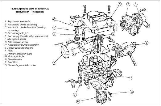

Dimon писал(а):
Еще раз. Где было масло???
буква Е на картинке. там было.
сначала капнуло пару раз...ну ладно, с кем не бывает.
потом ещё "поллитра" выдавил всякими движениям...
откуда оно там взялось-то? :shock:

это управление вторичной камерой карба. по идее работает тока при тапке в пол, начиная помоему с 2/3 хода педали. Оно у тебя управляется вакуумом, у меня - механикой. Откуда у тебя идет управление я не знаю точно, ДИМОН подскажет более квалифицированно. А масло :roll: :roll: :roll: Наскока я представляю, только картерные газы (через вакуумное управление) туда могут проникнуть. Его там быть не должно. Димон, каким вакуумом управляется?

:shock: себе. Предполагаю, что масло или охлаждающая жидкость, через шланг попадает в корпус диафрагмы из-за негерметичности двухходового клапана, что вкручен в впускной коллектор.
Наверно в том месте большое маслянное пятно. Диафрагма вся в масле, канал для разряжения скорей всего залит и забит.
Снимай крышку корпуса пневмопривода. Для откручивания винтов используй трещетку и крестовую насадку. Отвертка не поможет.

Управляется разряжением с корпуса дроссельных заслонок.
Зачем нужен дополнительный штуцер - ХЗ.

штуцер эт штуковина, на которою воздушная трубка надевается?
я че-то не понимаю. есть три момента - шланг на этот штуцер, маленькое отверстие на корпусе карбюратора и штанга к заслонке.
ты предлагаешь вместо шланга поставить заглушку? сегодня посмотрю, куда он вниз уходит....
что понял из другой темы - что он из впускного коллектора и должен идти на трамблер. но трамблера нет, поэтому он соединен с вакумнегом для второй заслонки (а он вообще, не мешает ей работать? :))
если он там не нужен, а нужен в другом месте - странно, что он там вообще есть. или он откуда-то из другого места?
и все-таки....а масло-то откуда?
вдавливает из карбюратора через малюсенькое отвестие? (это было бы странным, откуда в карбе масло?)
всасывает из впускного коллектора? (а там-то откуда масло? или газы конденсируются много лет...?)
и третий вариант - а может диверсия какая (как не бредово это звучит)? его ж туда можно просто залить, чтоб изспортить сон автомобилисту. шланчик-то даж без хомута...

Именно через шлангчик и попадает масло или смесь масла с ОЖ. хрен его разберет стотам было. А иначе откуда ему там быть? Диверсия? Может кто и залил тебе его туда?
Трамблера нет, на трехходовом, прошу прощения что обозвал клапан двухходовым, отверстия все заглушены, кроме шланга. Он же не выполняет (клапан) той функуции, что предусмотренно для версии с трамблером.
Для меня остается загадкой этот дополнительный штуцер на "тарелке". Для чего сделан, если разряжение подается с блока дроссельный заслонок. Обводной канал? Но там глухой клапан.
Я взял и заглушил его.

первое, что мне непонятно - почему у тебя на привод второй заслонки идет шланг с коллектора? должен идти снизу, со штуцера такого цилиндрика пластикового. насколько я понял, он не имеет доступа к коллекторному пространству.
второе - да. трамблера у тебя нет. но у тебя есть "мозги", на которые точно также должно подаваться разрежение с коллектора.
третье - а ты уверен, что это было масло?
я, когда снимад шланг разрежения с мозгов, тоже вылил оттуда прилично....но не масла, а желтеньго старого бензиниуса. он натек туда из за неправильной работы карбюратора, из за переобогащенной смеси.
