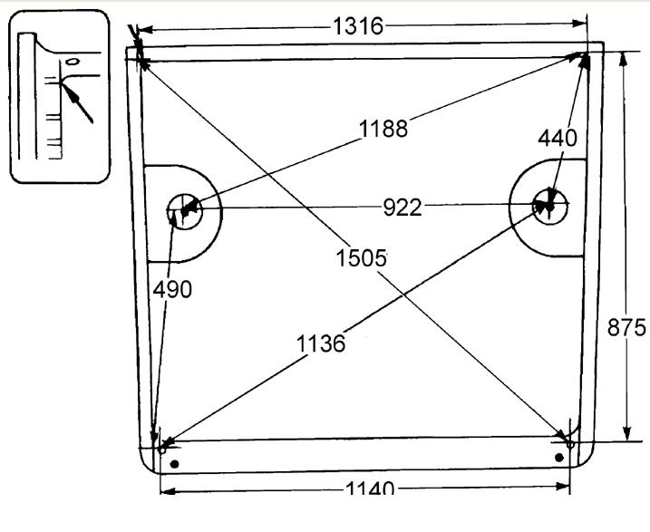

Миша , даже больше,922 вроде должно быть,может ты с распоркой переборщил?
СообщениеДобавлено: Ср мар 28, 2007 21:51
111.JPG [ 45.3 КБ | Просмотров: 1988 ]
СообщениеДобавлено: Ср мар 28, 2007 23:06
Вот откопал такие размеры.
Не хочет прикрепляться :evil:
Вообщем на моей схеме показано, что от центральной продольной осевой линии кузова до центров стаканов должно быть по 465 мм.
Итого 465х2=930мм
Итого 465х2=930мм
Сразу побежал к себе под капот.Результат: 921 мм,значит норма по этой схеме.Не поленился замерил все остальные,результат:все эти цифры совпали,а значит верить можно,я так понимаю.
