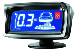

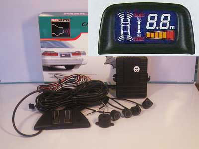

Хочу себе на мицуху внедрить- но в продаже не нашел того что хотел а именно:
Комментарий к файлу: или такой
Parkmaster 4В12 Steelmate 400L.jpg [ 22.02 КБ | Просмотров: 8719 ]
patron_1.jpg [ 13.36 КБ | Просмотров: 8719 ]
