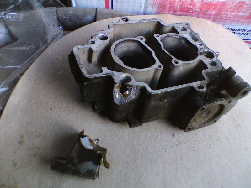

небольшой и радостный апдейт!
проблема решилась с заменой нижней части карбюратора на другую. не могу сказать, повлияла ли как-то брешь на работу (мое мнение - ооочень повлияла, см. картинку), но факт - описанных проблем с карбом больше нет. тянет - на свой возраст. с тем, что было до замены - не сравнить.
итог:
1. 4 раза езды на кавк. бульвар в сервис.
2. 5 раз езды в спринты. посл посещение дефектов не выявило
3. Через три часа после п.2 проблема была устранена на разборке с заменой части карба. как заметили - трогаешь пальцем шаговый, плавают обороты (а шаговый на соплях. трогали без сильного смещения, поэтому вряд ли дросс заслонка при этом ходила).
Кто сломал, приклеил герметиком и вкрутил саморез - не знаю, но на одном из сервисов это точно.
одна проблемка осталась - хол пуск сбился. на холодную - колбасит как на одном цилиндре и затмевает весь белый свет....аж глушак оторвался прогнивший...
наверное нужно подкрутить смесь как-то...
p.s кстати, деньги за ремонт везде вернули....если это можно назвать ремонтом.

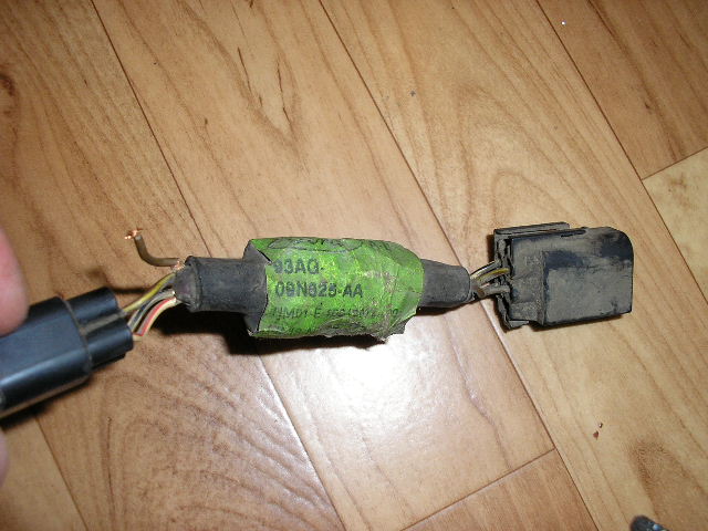

Кста, по поводу шагового...Менял себе прокладку коллектора, снимал карб.И заметил что провод,что к шаговому идет, болтается.Посмотрел, а там такая хрень(см.фото). Этот провод вроде как удлинителя...Снял его и напрямую подсоединил.И стало мне счастье :D :D :D
