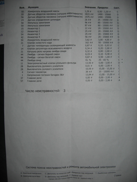

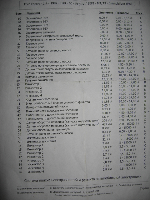

Съездил на дагностику... поменяли лямбду, проблемы это не решило...
Обороты плавают, на горячую пытается заглохнуть, где копать дальше?

Ну, что, у народа никаких мыслей нет? Или опять информации мало?
