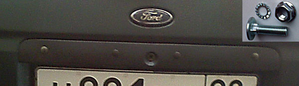

Багажник (универсал) открывался всегда хорошо (кнопкой), а вот закрывался хреново. И раз от раза закрывался то хуже, то лучше. Что бы закрыть приходилось хлопать. В один прекрасный денёк, за 10 км от дома он начал глючить. Ну, стою, хлопаю и в этот момент отрывается пластиковая полоска (за которую его открываешь). Вот блин, думаю, этого еще не хватало. А пластиковая полосочка крепится на четырех вваренных в неё болтах закрепленных изнутри гайками. Так вот одной гайки я не обнаруживаю. Снял внутреннюю облицовку крышки багажника и нашел гайку в замке. Выташил её от туда и замок закрылся. А планку пластиковую просверлил в 4 местах и посадил на мебельные стяжки.

100g писал(а):
...планку пластиковую просверлил в 4 местах и посадил на мебельные стяжки..
Поясни, как сверлил,насквозь? Что за мебельные стяжки?
У меня одна шпилька тоже выскочила. Посадил на эпоксидку, но все равно разбалтывается.

Mishal писал(а):
Насквозь. Только дырки квадратные надо делать.
Мебельные стяжки - может не правильно называю. Вот на фотке они. Такие же стяжки, но огромные, можно было наблюдать в юности на советских кроватях с деревянными спинками по две штуки с каждого торца кровати ;).
