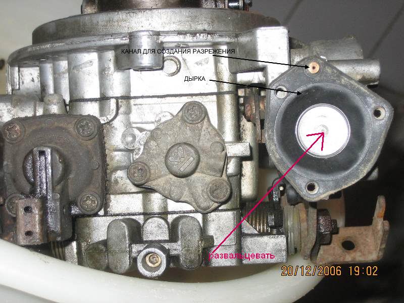

Олег, ты знаешь, а я реально не в курсе - автомат он, или нет... у него просто сбоку, где пусковой блок, написано "TLDM" вот здесь вот, прямо на первой картинке, посмотреть мона...

Низзя его укорачивать, там на конце утоньшение для пластмасски с пружинкой, а на самом хвосте - прорезь для шайбы фиксирующей. Так что это все - просто попадос.
Я шток с новой мембраны откусил, приклеил мембрану без штока к старой, дырявой, мембране, и поставил все обратно.
Конечно, прогревошного режима, как не было - так и нет (не то уже расстояние до пружины), зато, видимо вследствии отсутствия подсоса воздуха, мафын просто не узнать - езжу на одной камере все время, хватает за глаза - раньше приходилось до упора давить на газ, и потихоньку отпускать сцепление, чтобы хотя бы тронуться. Теперь даже как настояшшая =) Я думаю, вообще выдрать эту диафрагму со штоком, заткнуть вакуумный канал резиновой пробкой, а в дырку от штока тросик подсоса от классики приспособить - как раз дырка там подходяшшая открываецца =)

Не выдирай,не пори горячку.Мой совет укоротить шток говорит только о том,что у меня в голове перепутались все ваши карбы и их проблемы.Посмотрел фотки твого карба ещё раз.Я бы сделал так,раз у вас в Москве запчастями торгуют одни ГОНДУРАСЫ,которые не знают что такое карб и чем они отличаются и впендюривают ремкомплекты неимея каталогов под рукой :evil: Вариант:развальцуй аккуратно мембрану и на старый шток посади новую.Я так делал не раз и всё работало.Только аккуратно,чтоб можно было абратна завальцевать

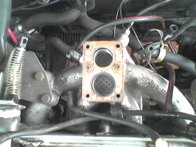

Боюсь на солекс тебе нада и коллектор от ДФТМ со шпильками на фланце. Твой коллектор не подойдёт у него фланец много меньше.
Проставку советовать не буду,машина потеряет резвость.
Это твой коллектор(фотка Кипера-особое спасибо)

Олег, спасибо за дельный совет. Вальцевать мне - не перевальцевать =)
Будем попытацца. Тока холина чо-то очень.... бррр...
А мой коллектор, кстати говоря, очень похож на тот, что на фотке...
