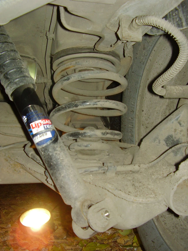

У универсала другие пружины,а на перед проставки ФОРДОВСКИЕ сегодня в магазине смотрел 760р
пружина.JPG [ 131.42 КБ | Просмотров: 2257 ]
