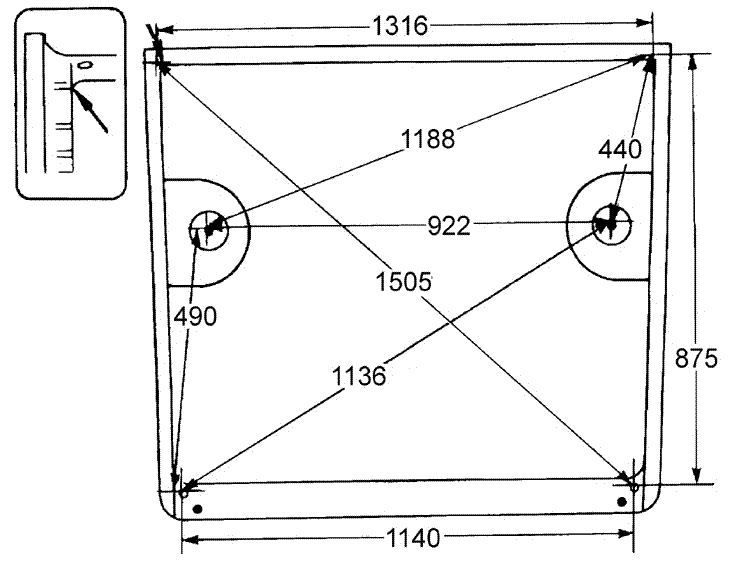

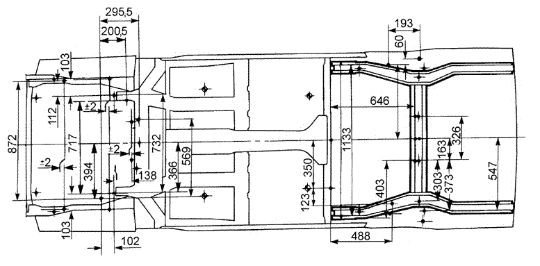

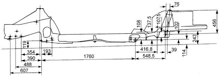

Может немного не в тему, а где можно узнать точные кузовные размеры на эскорт 88 г 3-х дверка, а то что-то схождение не сходится и правое колесо иногда касается подкрылка? интересует точное расстояние между внутренними осями передних поперечных рычагов, а именно расстояние между центрами отверстий (у меня сейчас 724 мм)?? может кто-то у себя измерит?

Конкретно про это расстояние не скажу, но про другие скажу - есть ремонтные размеры кузова твоего. Наслаждайся =)))
esc_1.GIF [ 19.56 КБ | Просмотров: 1685 ]
esc_2.GIF [ 13.16 КБ | Просмотров: 1684 ]
esc_3.GIF [ 24.72 КБ | Просмотров: 1684 ]
