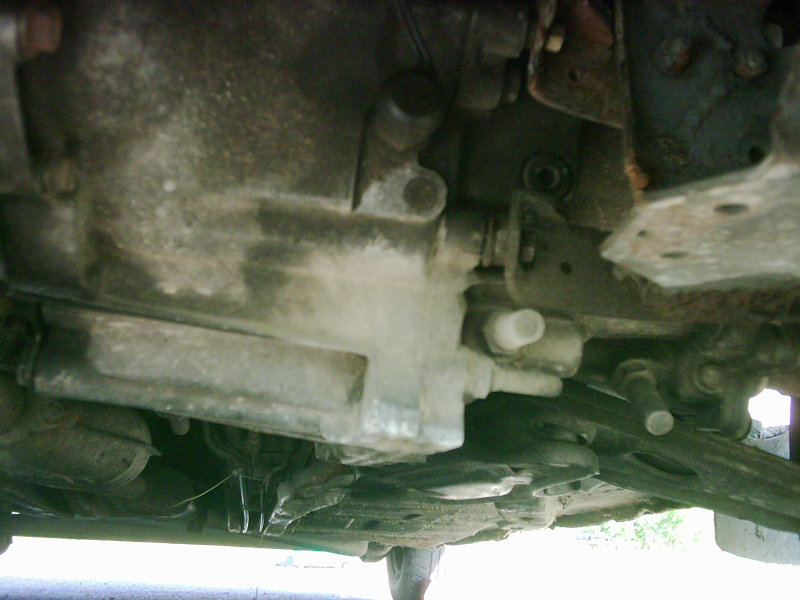

кстати вон на фотке в правом верхнем углу есть кусок этого хитрого крепления коробки... но оченно оно самопал напоминает..

Это утюг. У меня там противовес закреплён был. Или балансир, как его там... Здесь его нет, но кронштеин оригинал. Тока ремонтированный уже...
