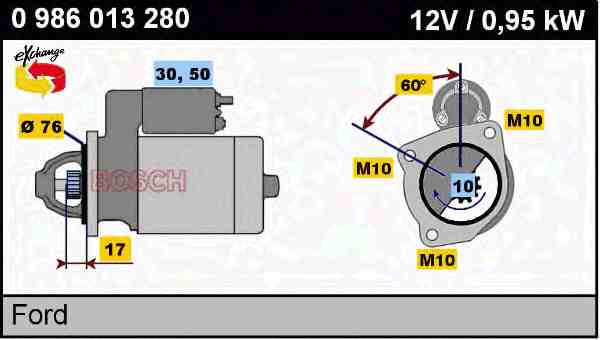

To Rodion

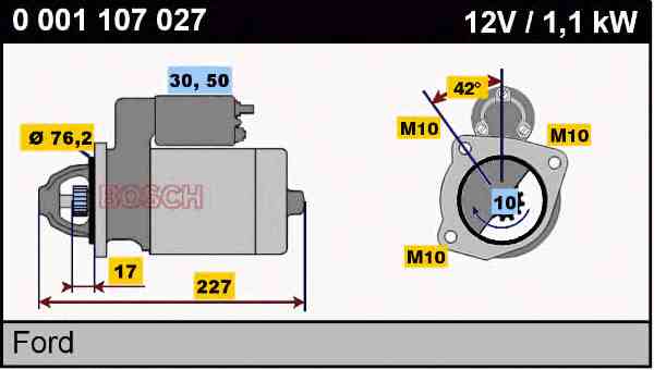

размеры не густо но што нашел
starter bosch2.jpg [ 14.9 КБ | Просмотров: 2103 ]
starter bosch1.jpg [ 15.57 КБ | Просмотров: 2103 ]

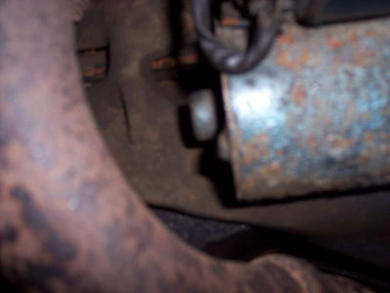

Ребро (жесткости или не жесткости, короче хз какое ребро :) ), которое мешает установить стартер. Сорри за размытое изображение.
01.jpg [ 26.17 КБ | Просмотров: 2082 ]

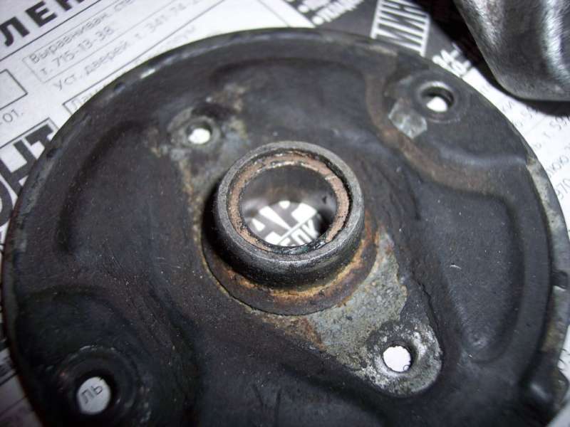

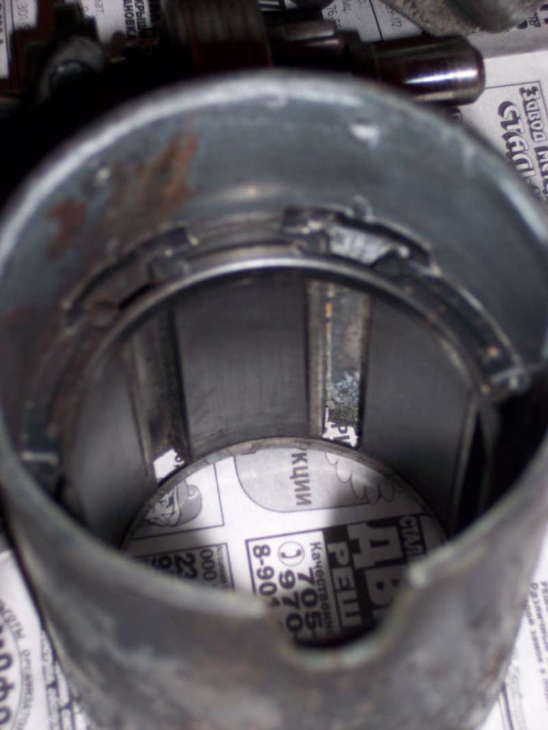

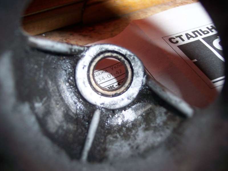

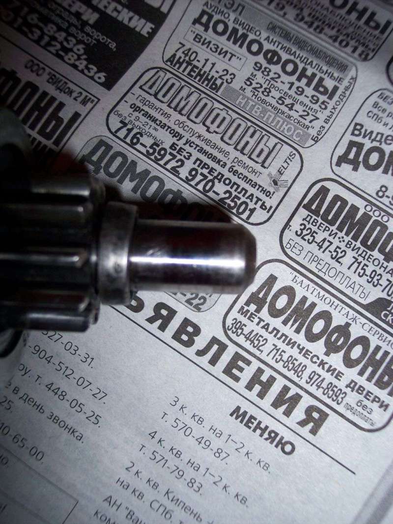

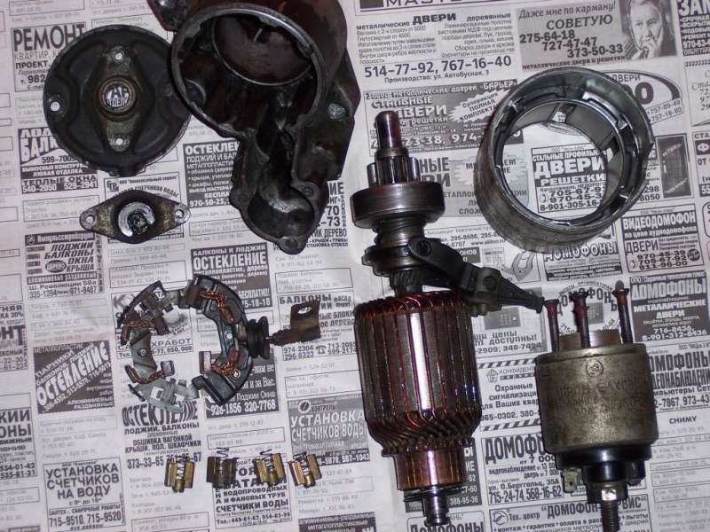

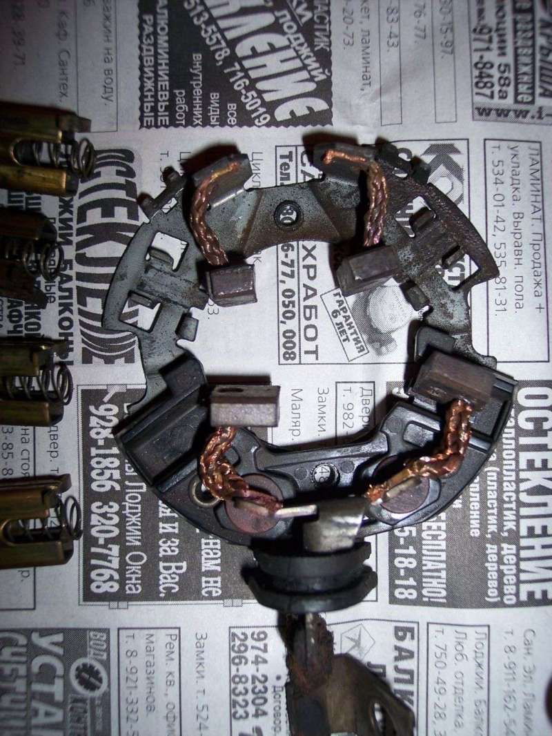

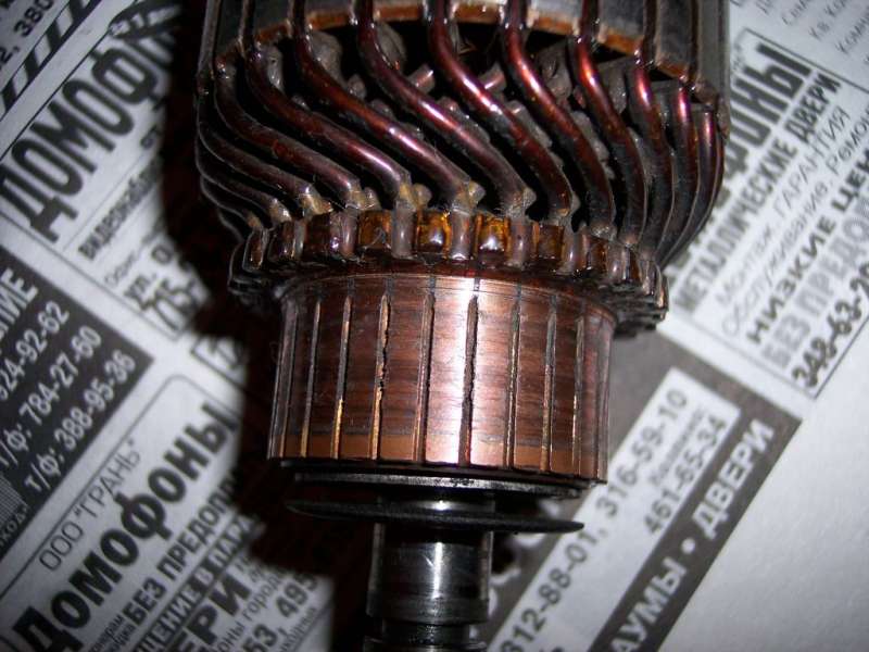

Выкладываю фотки стартера в разборе.
08.jpg [ 66.58 КБ | Просмотров: 2080 ]
010.jpg [ 123.17 КБ | Просмотров: 2080 ]
011.jpg [ 67.12 КБ | Просмотров: 2080 ]
012.jpg [ 61.48 КБ | Просмотров: 2080 ]
017.jpg [ 66.35 КБ | Просмотров: 2080 ]

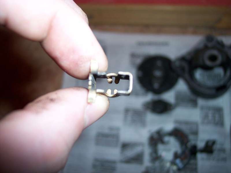

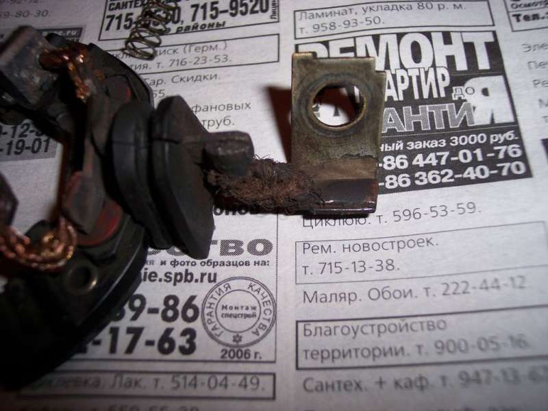

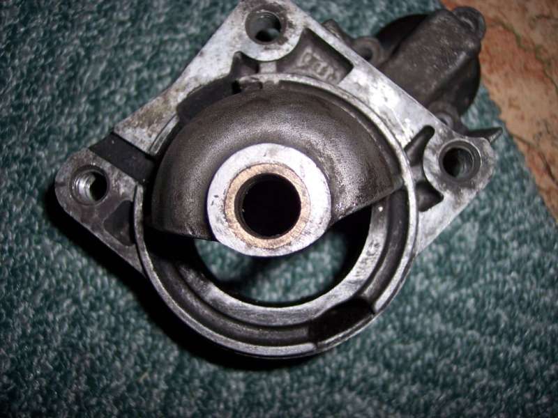

ещё
03.jpg [ 51.15 КБ | Просмотров: 2075 ]
04.jpg [ 130.51 КБ | Просмотров: 2075 ]
05.jpg [ 53.47 КБ | Просмотров: 2075 ]
06.jpg [ 41.23 КБ | Просмотров: 2075 ]
07.jpg [ 28.17 КБ | Просмотров: 2075 ]

Вот последняя фота.
02.jpg [ 97.9 КБ | Просмотров: 2074 ]

СообщениеДобавлено: Вс дек 10, 2006 4:47

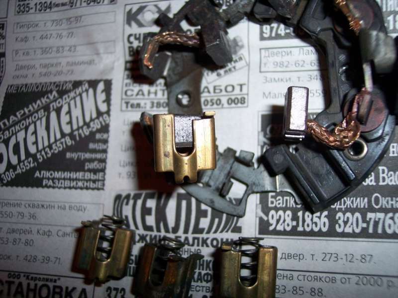

Сообщения: 2191
щетки не коротковаты ?
ORION-88 CVH-1.6 EEC-IV
Focus II 1,8 Trend джинсовый
СообщениеДобавлено: Пн дек 11, 2006 1:41
Зарегистрирован: Чт сен 01, 2005 15:26
Сообщения: 48
Вот и я думаю, что коротковаты. Причём у второго тоже самое. Поэтому предпологаю что при нагреве двигла, что-то произходит с щетками. Только вопрос, что? Могу выложить фотки второго стартера. Интересно?
