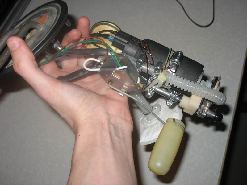

Уррраа, заработало!!!
Бошевский насос для десятки просто зверь!
Кстати, видать когда я крутил стартер долго ещё до того как насос поменял то свечи залил. Щас поставил насос - не завелась, но давление топлива появилось. Вобщем со старыми свечами так и не завел. Купил новые, просушил цилиндры. С большим трудом но завелась. Теперь с полоборота заводиццааа.
Комментарий к файлу: Как я приладил бензонасос
benzonasos.jpg [ 79.92 КБ | Просмотров: 3998 ]

СообщениеДобавлено: Сб янв 06, 2007 19:39
Сообщения: 2191
с Викторией тебя
