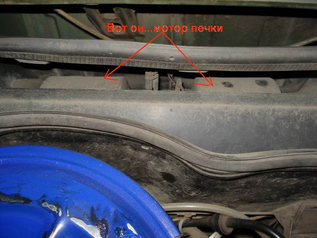

Вот сфотал,обзавёлся аппаратом...
мотор печки86-90.jpg [ 53.05 КБ | Просмотров: 758 ]

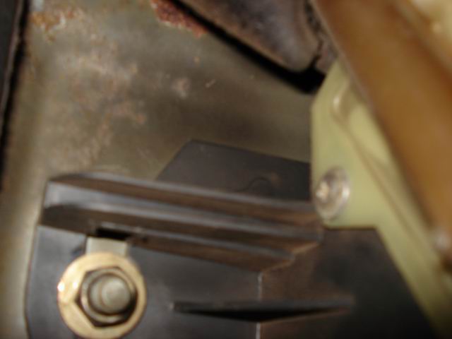

Вот крепление печки.2 гайки слева и справа.
крепление печки.jpg [ 25.01 КБ | Просмотров: 749 ]

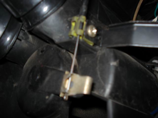

Потом снять тросики,тоже с 2х сторон.И печка в руках.
рег.торсики.jpg [ 27.41 КБ | Просмотров: 748 ]
СообщениеДобавлено: Вс дек 10, 2006 15:49
Будет правильным поменять последовательность-сначало тросы,потом гайки...
