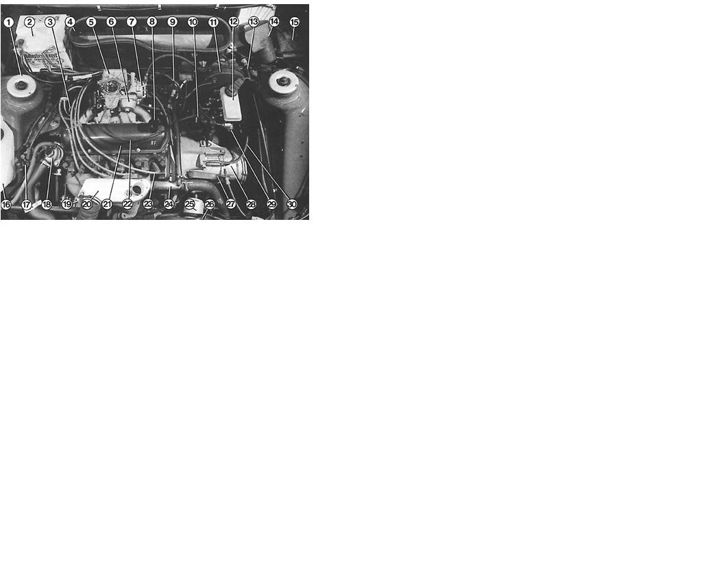

СообщениеДобавлено: Вс ноя 26, 2006 2:52
Это твой? У тебя нижний распред? Ну если на цепи,тогда да.

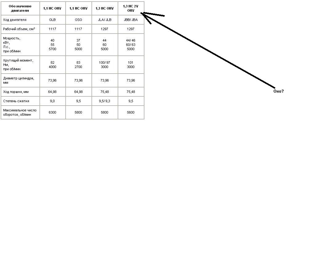

СообщениеДобавлено: Вс ноя 26, 2006 2:55
Почитай.Да,посмотрел.Ставили Веберы и на них 2V

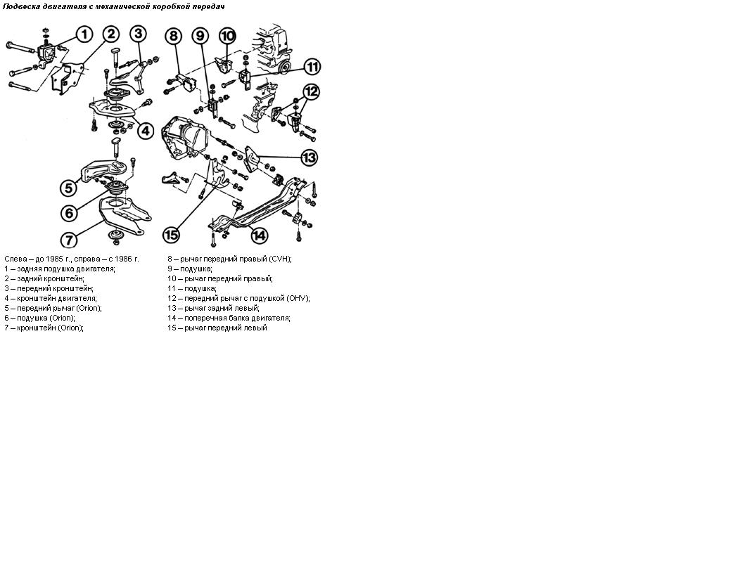

СообщениеДобавлено: Вс ноя 26, 2006 3:10
Вот схема по креплению,всё,что моггу.Хвалят Зетеки,но вроде не пойдёт он тебе.
