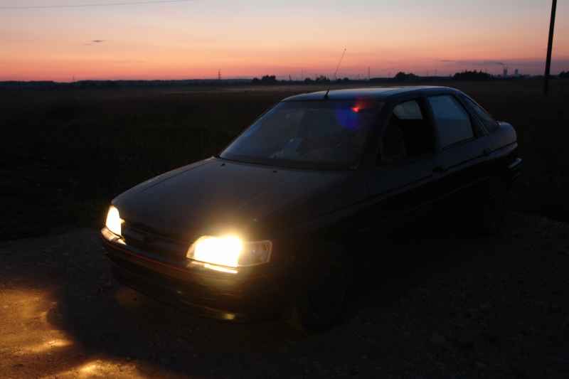

Фото.
При дневном свете еще рано, а так - нормально.
