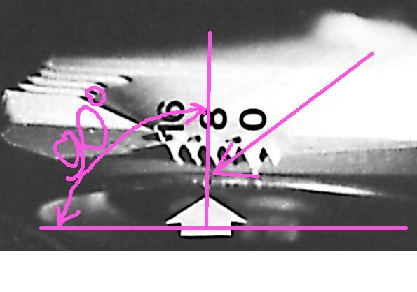

Ты говорил,что выставил зажигание по меткам.На крышке ГРМ внизу над шкивом колена есть шкала,а на шкиве метка.
колено шкив2.jpg [ 27.84 КБ | Просмотров: 1878 ]

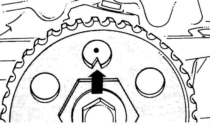

СообщениеДобавлено: Вс апр 15, 2007 2:11
И звезда должна быть по метке.крышку уже надо снять,чтоб увидеть
