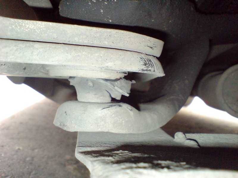

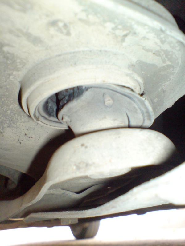

СообщениеДобавлено: Ср авг 01, 2007 12:38
вот он-красавец. менял в сборе рычаг правый 3 месяца назад. интересно, посадочное разбито?
DSC00274.JPG [ 106.86 КБ | Просмотров: 7190 ]
DSC00275.JPG [ 113.87 КБ | Просмотров: 7192 ]

дяяяяя..... так и убиццо недолго. к стати, почему перестали приходить сообщения об ответах??? гражданин Кипер - разберитесь? :D

все, сделал. внутрянку старого выдавил тисками, внешнее кольцо долго выбивал, гнул, мял, кусал, выворачивал зубилом и молотком. новый сайлент вбил молотком через кольцо диаметром с внешнюю железку. вроде сидит пока. основной гемор был с высверливанием болта, зажимающего палец шаровой опоры в суппорте. теперь только стучит что-то в том углу, но это уже отдельная песня.
