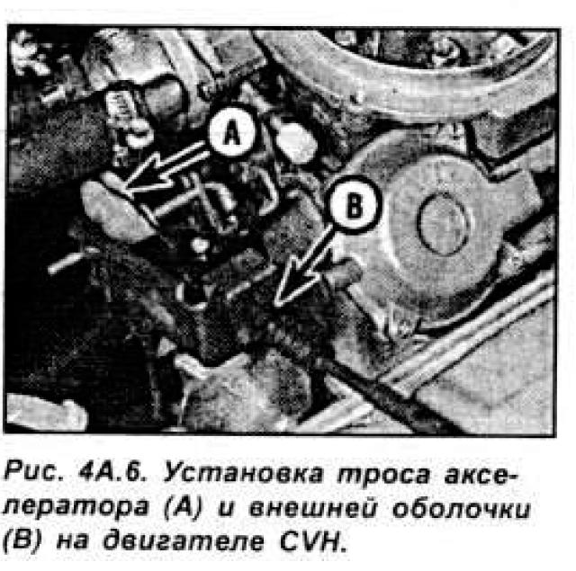

выкладываю

Вытаскиваешь бобышку тросса из маятника(полусфера) и скидываешь трос.Покачай рукой этот рычаг-он открывает заслонку первой камеры.Рукой почувствуешь сразу что и где мешает ходу полей вэдэшки на оси на пружину,потом смаж всю эту херь.Лучше конечно снять карб.
Работы на 5 минут,заодно прокладку поменяешь,она наверно штатная и выгорела давно.
трос висит сейчас свободно,рычаг никуда не качается совсем.
Заслонка немного приоткрыта(два маленьких рычажка(как я понимаю,они зависят от основного рычага) позволяют открывать).
Где должна быть пружина ? в районе рычага я ее не видел.
ps: Мне чтобы снять карб,понадобится несколько часов(или дней) :)
/ales
Ford Escort CLX 1997 CVH 1.6G

Ну если ты никогда этим не занимался,тогда лучше не трогай.
Там должна быть возвратная пружина на межанизме заслонки.Посмотри внимательно,что мешает.
Я както лет 5 назад чинил карб на классике,у товарища шпилька выпала в первую камеру и не падала в коллектор так и висела и заслонку стопорила...
Всякое может быть.Но ты сам должен видеть, раз добрался до узла.
По осмотру рычажек управляющий заслонкой, упирается в рычаг с бобышкой для троса газа ( видимо его все-таки заклинило ). Открыть/закрыть заслонку маленким рычажком без проблем.

Ну вот :!: Ты уж сам почти разобрался.Главное несуетится,подумать...расстатся с баблом всегда успеешь :lol:

Какая заслонка крутится? Воздушная? Или дроссельная? Если воздушная (верхняя. Есть только на одной, первой камере.) То это еще ни о чем не говорит. Открой ее и посмотри внутрь - там должна быть дроссельная заслонка (в обоих камерах они одинаковы). Возможно ее закусило - это часто встречается. У тебя она должна быть чутка приоткрыта. Лечится только разборкой карба =(((

только понять механизм работы(и конструкцию) рычага с маятником(полусферой) немогу и почему его заклинило тоже ... трос то так и болтается свободно :(

да с заслонками все в порядке imho,в отличии от рычага с маятником (полусферой) Вот с ним бы для начала разобраться и с натяжением троса акселератора.

Этот рычаг с "пулусферой" на которую крепится трос есть привод дроссельной заслонки первичной камеры карбюратора. Её не видно если смотреть сверху не разбирая карб. Если трос свободно болтается значит залип этот привод вместе с заслонкой, от того и обороты около 2000, как писалось в первом посте. Еще надо выяснить, что за щелчок был ..? Может привод этот хрустнул? Правда я слабо себе представляю как это могло случиться. Карб разбирать надо и смотреть, заочно сложно разобраться ...

Могло и пружину закусить. Смотреть надо.

у меня конструкция выглядит как на фотке:
http://pokatili.ru/forum/files/p3040023_187.jpg
пока не разбирал,какое там крепление и принцип возвратного механизма(пружина? а где ?) ?

Сними с рычага-сектора черную пластинку. Отсоедини трос газа от кронштейна. Вытаскивай рычаг-сектор. Теперь сможешь проверить трос газа на наличие закусывания и сможешь рукой пробовать вращать основной рычаг привода дросселя перв. камеры.
На фотке, под веревочкой, видна та самая возвратная пружина.
