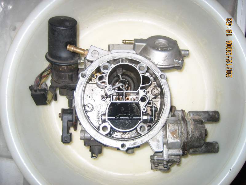

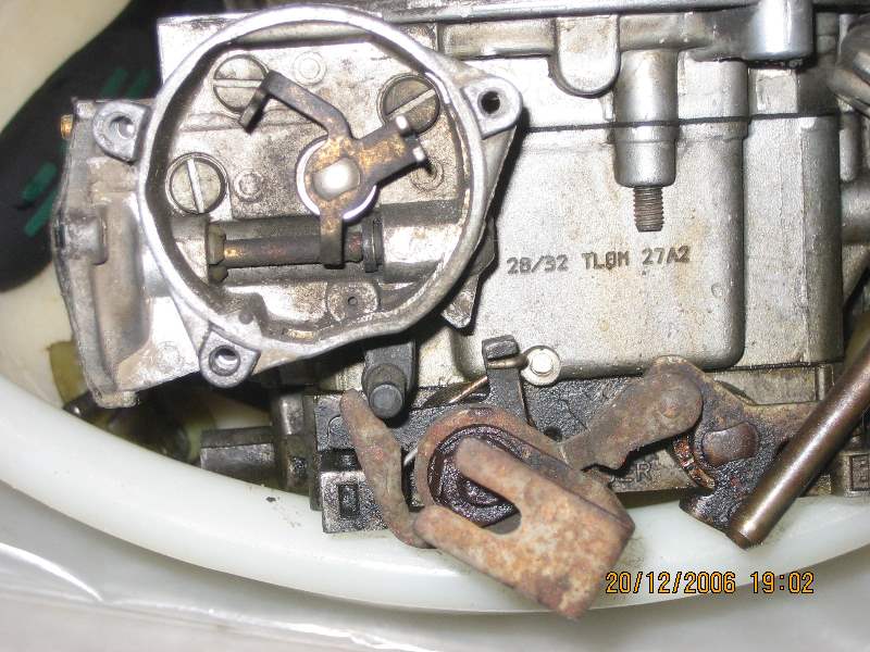

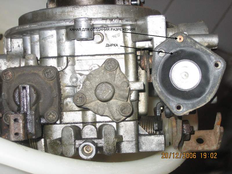

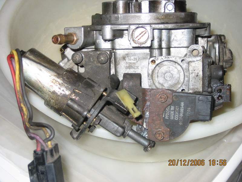

Фоторепортаж разборки карба
Комментарий к файлу: вид слева после снятия жидкостного прогревочного колпака
sleva_3.jpg [ 86.43 КБ | Просмотров: 1816 ]

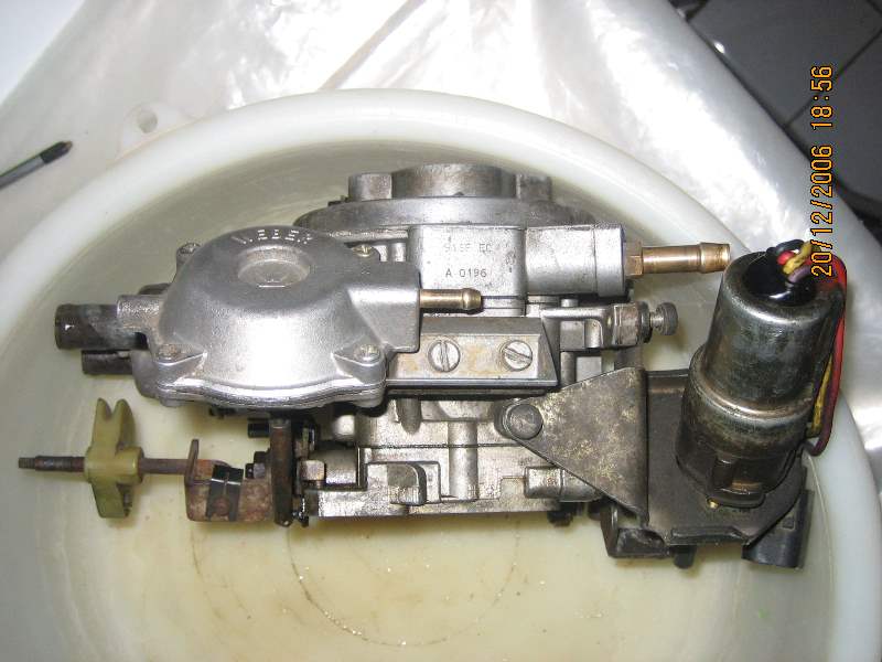

Комментарий к файлу: вид спереди
pered.jpg [ 58.09 КБ | Просмотров: 1816 ]

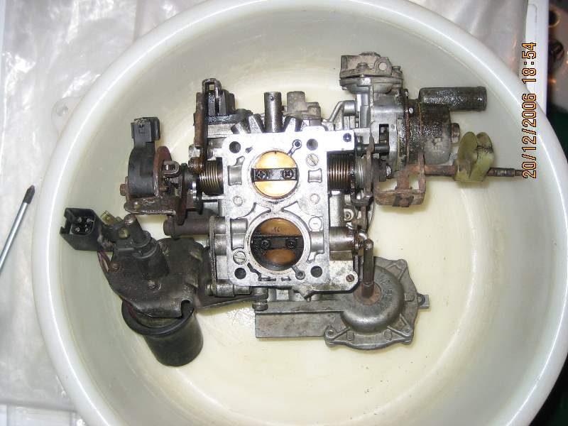

Комментарий к файлу: вид сзади
zad.jpg [ 58.45 КБ | Просмотров: 1816 ]

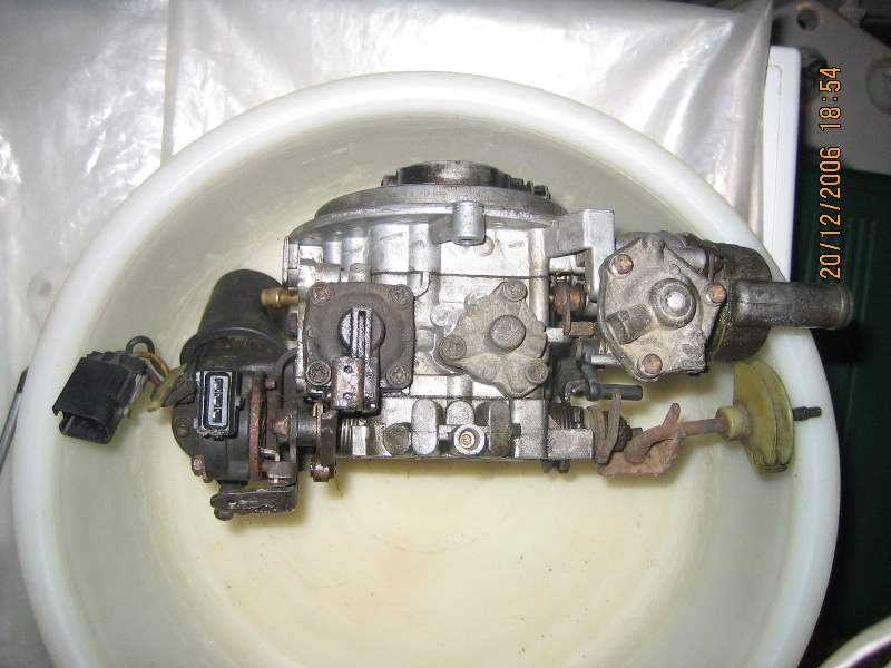

Комментарий к файлу: вид справа (со стороны тормозного цилиндра)
sprava.jpg [ 71.29 КБ | Просмотров: 1816 ]
sleva.jpg [ 58.63 КБ | Просмотров: 1816 ]

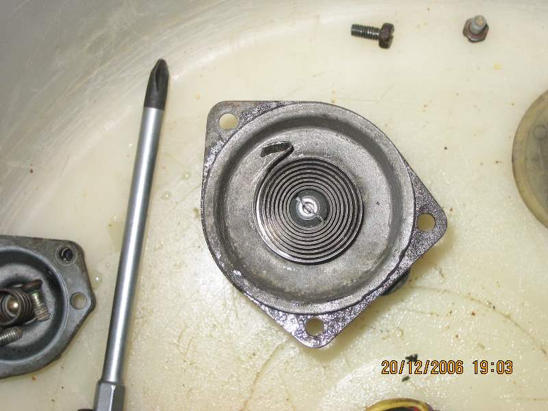

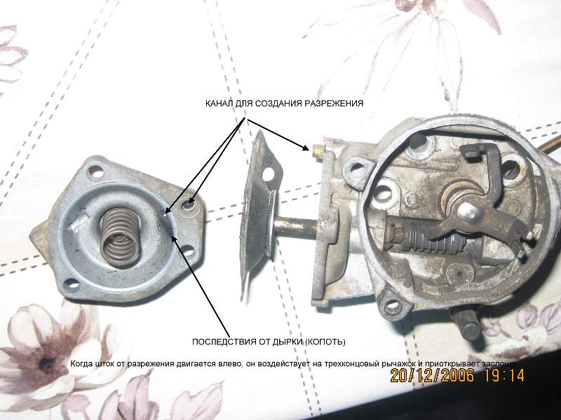

еще фотки
niz.jpg [ 64.61 КБ | Просмотров: 1814 ]
blok_progreva.jpg [ 65.23 КБ | Просмотров: 1814 ]
termo_PRUJINA.jpg [ 64.55 КБ | Просмотров: 1814 ]
zad_2(membrana).jpg [ 82.22 КБ | Просмотров: 1814 ]
verh.jpg [ 62.06 КБ | Просмотров: 1814 ]
