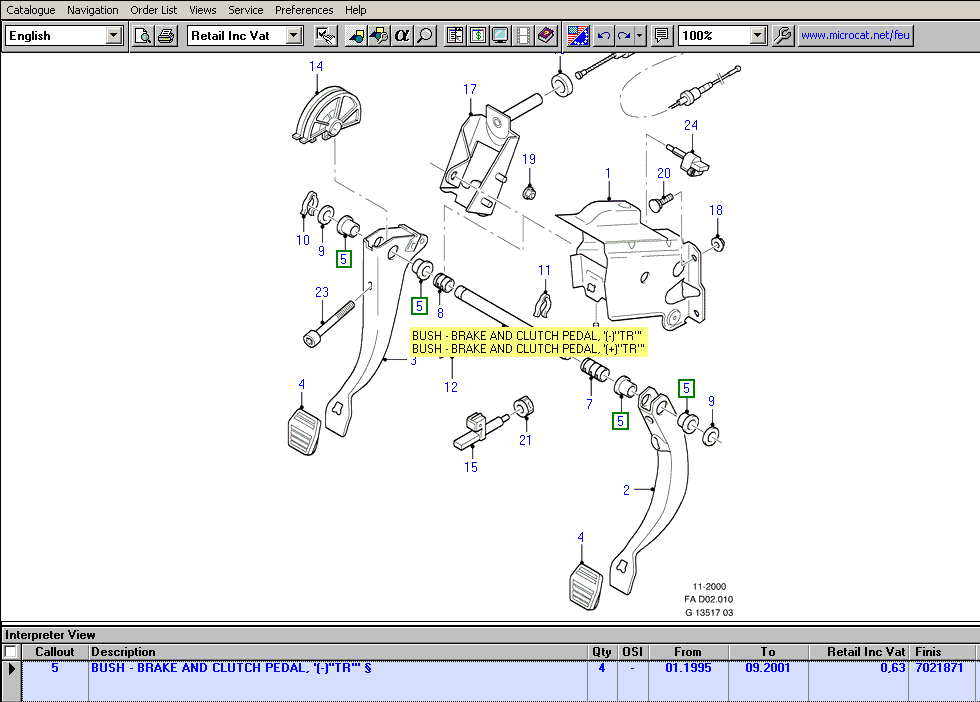

Mishal писал(а):
А, кто-нибуть снимал педали с осей?
Как там устроено? Есть ли какие сменные втулки?
Надо ли там смазывать?
У меня что-то педаль сцепления болтаться начинает...
Скорее всего, у тебя умерла (и) пластиковая втулка (см. №5 на картинке). Цена вопроса 1$ в Экзисте.

Спасбо за схему.
Не понял только, как ось фиксируется? Как ее снять?
Не понятно для чего втулки №7,8,9 ?

Mishal писал(а):
Спасбо за схему.
7 и 8 - Дистанцианные втулки. Снимаешь скобу 10, только на моём Эскорте она расположена со стороны педали газа и вытаскиваешь ось в сторону вод. двери. На оси имеется лыска, что фиксирует ось в кронштейне от проворачивания.

Спасибо, понятно. Буду глядеть...
Димон писал(а):
... на моём Эскорте...
А, в каком состоянии были втулки педали? Какой пробег?

Пробег как бы 137 тысяч. Сама втулка напоминает пружину. Состояние оценил по внешнему виду.
