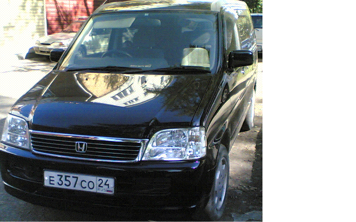

вот такое авто.
авто1.GIF [227.69 КБ]
Удачи.
Вадим.

Вадим писал(а):
вот такое авто.
Мои поздравления! :D :shock: :D ! Уже обмыл?
Надо было фото тут выложить!
