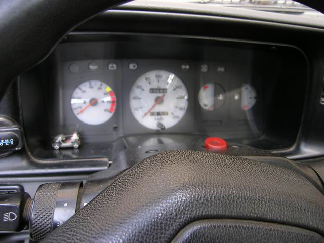

Товарищи! Не уродуйте вы красоту выносными пприборами.Обязателрно вышлю фотку и подробное описание,а ваще-там где у вас часы дырка чуть поменьше восьмёрочного тахо,я отсканировал,уменьшил,с учётом шкалы,с восьмушкиной приборки взял штатный резистор,+ и - припаял к часовым,а провод с сопротивлением на КАТУШКУ,к зелёному проводу.Кажет очень точно обороты,ХХ-750,стрелочка лежит в одной точке,не прыгает и глаз радует!

Что за бред?В моём орионе приборка разбирается на 2 части,снимаешь облицовку и все приборы прикручены независимо друг от друга,с алюминиевыми цыферблатами,а монтажная плата с заду - плёночная,один в один на восьмёрке сделано.Я не разбирал все модели восьмёрок,на этой был даже примитивный комп.И на этой восьмёрке вся приборка целиковая,я взял только прибор,всё остальноё,с помощью компьютера,сканера,самоклейки прозрачной,белого пластикаи светодиодов я превратил в тюнинговую приборку с тахометром,электрику описал ранее.А часы были прикручены на 2 шпильки к тыльной стороне приборки.Вместо них встал тахо,с новым цыферблатом.
Schums!!! могу показать,я не секретный агент,звони ,покажу и объясню с удовольствием моб-8 921 409 79 64.

Шлю фотку своей приборки-тахо вместо часов.
Resize of тахо от восьмёрки.JPG [ 45.61 КБ | Просмотров: 2257 ]

Молодца, моднявую панельку забацал.
Правда, на более старых Эскортах больше возможностей для модификации и наворотов рабоче-крестьянскими методами.
