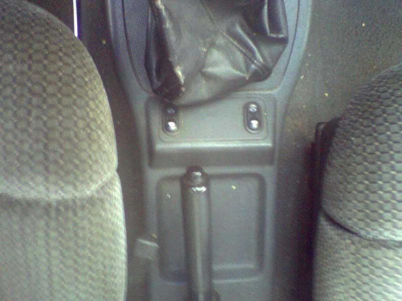

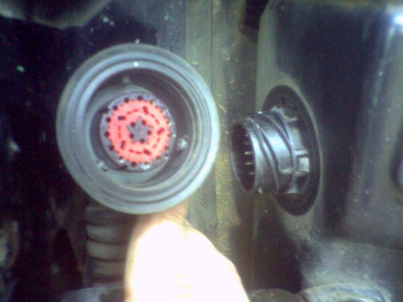

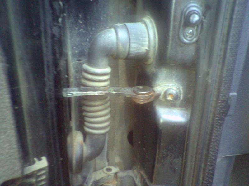

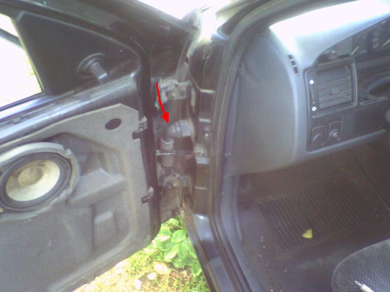

Извиняюсь за задержку если еще актуально, то вот фотки. В двери снять не удалось (хоть и разобрал) там ничего не видно, не подлезть, сорри.
Комментарий к файлу: Это в салоне кнопки на тоннеле приделаны (тоже на заводе)

Комментарий к файлу: Это гофра отстегивается от стойки, а там штеккер (сам удивился, не знал)
SP_3.jpg [ 47.42 КБ | Просмотров: 1136 ]

Комментарий к файлу: Вот по этой гофре пучек проводов идет
SP_1.jpg [ 57.29 КБ | Просмотров: 1136 ]

кнопки по б/у в Виане 380 за штуку... по б/у... офигеть... пошла по рынку... точная копия от 10 ки, за 60 рэ штука встал как родной....
провода подключила к штатной проводке, не стала делать дырки в дверях... правда пришлось на дверях срезать разъемы... далее поперлась к диллерам, купила релюху за 700 с копейками... поставила - заработало! :)

только вот кнопки поставила не по бокам, а по центру рядом!
