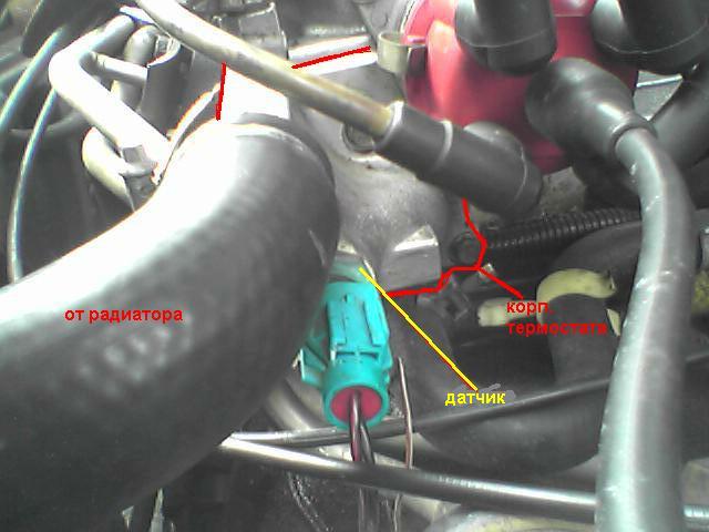

В пробке двигатель перегревается, довольно быстро - дольше получаса в пробке и все - стрелка на красном, - тосол кипит, приходится останавливаться и ждать. При езде - все нормально
Думаю что не включается вентилятор, но куда смотреть не знаю, чайник я еще :)
подскажите - что делать. Просьба объяснять подробно, - говорю же чайник))
хотелось бы справиться своими силами
Escort, 91 года, немец, 1,6, инжектор
заранее всем спасибо!

проверять нужно тестером всю цепь, подход напряжения >>>> работа включателя(на радиаторе находится) >>>> ну и сам мотор вентилятора

сначала проверь работает ли мототр на вентиляторе, если да, то тогда проверь датчик включающий вентил., он находится на корпусе термостата
Foto 1515а.JPG [ 38.65 КБ | Просмотров: 2329 ]
escort CL s6 1,4 '88 карб TLDM (возд. жикл. 200 и 245, кому нужна инфа по значениям настроик этого карба, могу прислать)
