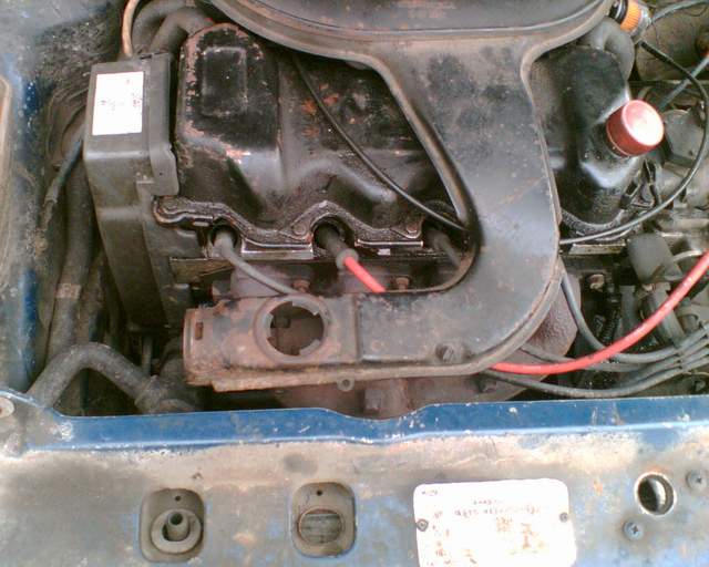

У меня на воздухозаборнике нехватает некоторых деталей. Видимо пред. владелец решил что они лишние :D Вопрос - не завалялось ли у кого нехватающих мне деталей? (Какие именно я плохо знаю, но сверил то что есть с картинкой что должно - разница существенна)
Или хотя-бы назвать что мне нехватает :oops:

В разделе ФОТО найди свой движок и лянь, чего не хватает....
В натуре, братаны, для того фоты и собираем, чтоб ВАМ легче общаться было... Никому нафик не надо? Посмотреть то пробовал, что в форуме вабще есть то? :wink:

Сорри... Но раздел этот где? Нашел вот такую темку УЗЛЫ И АГРЕГАТЫ - ФОТО Но там нет моего варианта (Хотя твой очень даже похож) Да и названий нет :roll: А как это примерно выглядит я и по картинке понял. А так-же назначение - воздух подогревать... А сейчас я сосу холодный с улицы (-14 однако) что наверняка не есть гуд движке...

Короче, забей. У меня такой же воздухан как и у тебя. Не хватает тебе хреновинки для управления режимом зима/лето. Когда на улице холодно то с воздушного фильтра, помоему вакуумом идет сигнал на эту хреновину которой у тебя нет и там внутри закрывается клапан-заслонка. То есть воздух после этого в карб поступает теплыый от выпускного коллектора. Ничего существенного не дает. МОЖЕТ БЫТЬ чуть лучше на холодную ездить будет. У меня она есть но нерабочая. Поверь, забей.

Да это я так, ради интереса в основном.. Да и хотца чтоб все правильно было. Как я узнал - температура воздуха поступающего в двигло должна быть около +25...+28 по Цельсию. И двигло и карб рассчитанны именно на это. Посему думаю что если туда идет -10, то:
1) Имеем повышенный расход бенза в связи с худшей испаряемостью оного и вынужденного переобогащения смеси.
2) Банальную потерю мощности и приемистости.
Думаю, что если потратить рубликов 100-200-300 шоб купить это на какой-нить разборке, то эта фигня окупит себя бензином через месяц-другой.

тогда советую сделать ее на автоматически управляемой а вручную. Там внутри этой херовины только заслонка. Если воздух теплый, то он идет из атмосферы, а если холодный, то ... посмотри на выпоскном коллекторе должен кожух стоять с патрубком. Он гофрой соединяется с херовиной на воздухане и тогда воздух в фильтр идет прогретый выпускным коллектором.
Я советую чтоб заслонкой управлял ты. Осенью просто сам повернешь ее как надо и всю зиму катаешься. Так как управление автоматическое ненадежно. На восьмерках вроде тоже такая херовина есть,Ю посмотри может приспособишь. На разборке отдельно ее тебе врядли продадут, толькл с фильтром, а это вряд ли рубликов 300

Ладно, посмотрим что куда прикрутитьь можно, спасибо :wink:

Так у него же кожуха нет судя по фото, надо еще и кожух прицепить.

Точна!! А я тут голову ломаю - к чему же эта гофра цепляется?? :oops:
В розыке кожух выпускного! :D

У меня именно винтиком заслоночка закручена в положение "зима". Но я хочу все же починить этот механизм.
Т.к. когда двигатель прогрет, то воздух лучше пускать в него холодный - его больше влазит.

автоматическая регуляция прогрессивнее, почувствовал пересев с классики на зубилу, да, согласен, попробуйте от зубилы приспособить
