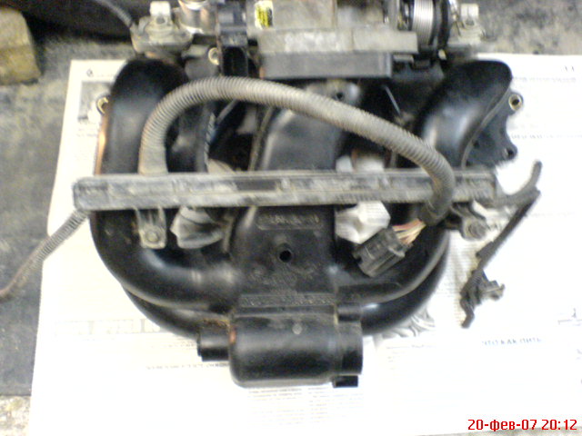

С разряжением разобрался, а вот откуда лужица антифриза под глушаком - пока ненашел. На фото впускной коллектор, по центру трубка сапуна.

Система вентиляции картерных газов отличается от других фордов, что я видел. По этому поводу я зря паниковал. Остается течь антифриза.
