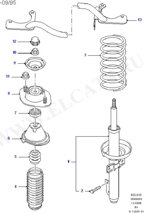

Всех приветствую. сегодня делал диагностику передней подвески: под замену левая рулевая тяга и два подшибника стойки такой был приговор. хотел заказать зап.части и возник вопрос: в продаже есть опора стойки а есть подшибник , то есть придётся покупать и то и другое а потом пошибник запрессовывать? И какой фирмы лучше брать?

Если подшипник грохнулся, то его и меняй...
А что там на картинке за номером 13? Не растяжка ли :lol: :lol: :lol:

Лучше менять парой - опоры тоже устают. (оригинал 750 р. опора и 350 пошипник)

На мкIV прессовать ничего не надо - этот подшипник просто вкладывается в чашку.
Летом по хорошей погоде и настроению - работа на пару часов. Если все открутится, конечно.
Стойки менять лучше тоже парой, не те деньги и не та система, чтобы экономить. IMHO.

если подшибник идёт отдельно , а опора простая железяка куда он вкладывается нах тогда её менять? или я не прав

Подшипник у тебя под номером 7 на картинке, его менять, стойка - это амортизатор, его тоже менять, еще я поменял заодно резинки, которые чашку в корпусе держат, но не вижу как у тебя сделано (возможно, резина в детальке номер 8 живет - тогда ее). Вместе с амортом меняются отбойник и пыльник - 5 и 4 на картинке.
А детальки 6 и 9 - это просто стальные чашки, их менять незачем (ну если не проржавели наквозь).
