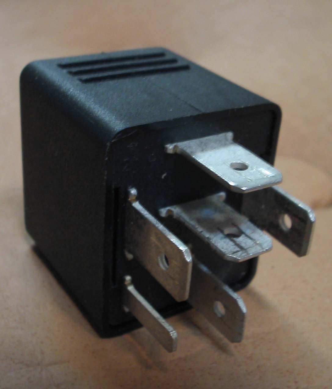

Ну, собственно и сей девайс. Контакты совпадают с нашинскими, но присутствует еще один, шестой.. (снизу слева) Повидимому управляет насосом омывателя... Не знаю как ставить.. Но может и попробовать отломать.. Проверить как работает. Как проекспериментирую - напишу. А вообще надо бы схемку найти электрическую. Реле "Дека" называется..

ждем результатов эксперимента и если что-получится подробного отчетак что куда

Контакты реле должны быть подписаны.

Привет всем.
Я себе тоже решил интегрировать данную релюху. Очень мне уж нравятся доп функции по регулируемому интервалу и отработки нескольки циклов дворников по нажатию на омывайку :).
Почти полностью все установил, и все уже работает, кроме последнего ништячка, единственное хочется сделать по человечески в коммутаторе, чтоб соплями провода не вешать.
Вопрос у меня возникает: может кто-нить подключал и подскажет где лучше подцепиться к кнопке омывайки, в подрулевом, в коммутатре или уж к насосу тянуть, что естессенно не хоцца, и где брали массу после замка зажигания?

Да не, поиском я все пролопатил и согласно рекомендаций уже все подключил, но я не заметил, чтоб кто-то подключал ту самую "зависимость" дворников от омывайки. Я поставил 411.3777 релюху, но т.к. штатно не предусмотренна такая функция (одно нажание на кнопку омывайки - 3 цикла дворников) - хочу поставить, реле позволяет, осталось только подключить одну ногу к кнопке, но не знаю где :(, во и спрашиваю, мож кто подключал и не отписывался?
