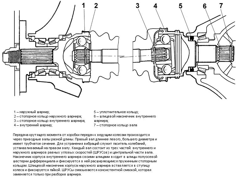

Третий раз за месяц вылезает правая полуось. В чем причина? Начинаеться все с сильных ударов при начале движения и заканчиваеться полной остановкой авто. Первий раз, при разборке, оказалось не на месте такое толстое кольцо (там их три) исполняющее как-бы роль подшипника. Во второй - стертое штопорное кольцо. В последний раз колесо попало в небольшую яму.

Поставь на место стопорное кольцо(новое) и толкни вал до защёлкивания.
шрус-вал.JPG [ 87.7 КБ | Просмотров: 1777 ]
