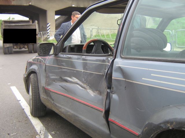

это в меня Маз вьехал. Зацепил лесницей и протащил метров 40 повернув на 90 град.

Дык очевидно что под замену все элементы...
Понятно, что заднее крыло возможно и отремонтировать, но каким количеством шпатлевки...
Сочувствую.
Попробуй в авто.ру конфу /color с фотками, там мастера огласят бюджет. Из этого и исходи.

о знакомая машинка:)) если это она то это в питере... и ремонта в ней очень много, стоимость примерно тысяч на 30-40
дверь под замену целиком, крыло можно отстучать, капот на первое время тоже можно отстучать, но надо проваривать/менять передние дверные стойки, одна из них просто страшная, потом помойму левый передний стакан отрыватся начал, надо делать задние лонжероны и балку на которой висят задние рычаги, не очень уверен в качестве днища, что то мятое у неё было и сзади. плюс я бы проверил геометрию, она тоже может быть нарушена...

Я думаю, что переднее крыло и дверь - под замену, а заднее крыло - ремонт.
Согласен, что на авто ру надо спросить:
http://wwwboards.auto.ru/color/

ага если это она (ну как минимум очень похожа и повреждения тоже) то я смотрел что с ней и как... :))

Нет это не питер и даже не россия - это беларусь
кто-то сказал 30-40 тыс за ремонт- дык эта машина меньше стоит...

значит мой подсчёт не верный:)) просто машина один в один, повреждения такие жё, самое смешное хозяин который его продовал тоже с каким-то грузовиком не разошолся...
тогда только дверь под замену, крылья можно попробовать выстучать:))

у меня еще вопрос от какого года еще дверь подойдет? с крылом вроде попрощее все а дверь пока найт не удается
86-90.
Неуверен на счёт более ранних.
